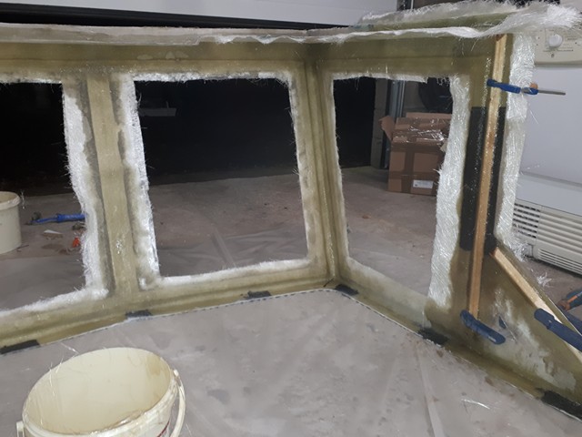

je maitrise tres bien l epoxy pour la fabrication de sur et kitesurf sous vide , par contre le polyester au contact , a par le dosage et les preparations minutieuse pour ne rien oublier ,le reste il ne m arrive que des soucis entre scotch qui frise ,la plastiline qui se retracte dans les angles et evidement les temperatures de travail ( je bosse dans mon garage qui n est pas chauffer )
bref autant de facteur qui me font un travail de mer....e
au final j ai demouler ma pieces et je vais avoir pas mal de retouche dessus
ensuite il me restera le toit a fabriquer et je le voudrait solide mais pas lourd car cette cabine se servira que l hiver et dans l idéé elle sera demontatble

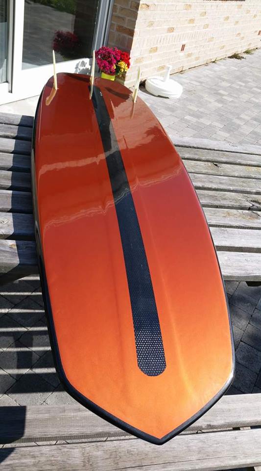

voila un de mes surf

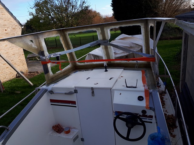

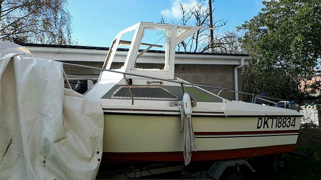

et voici la cabine en question
