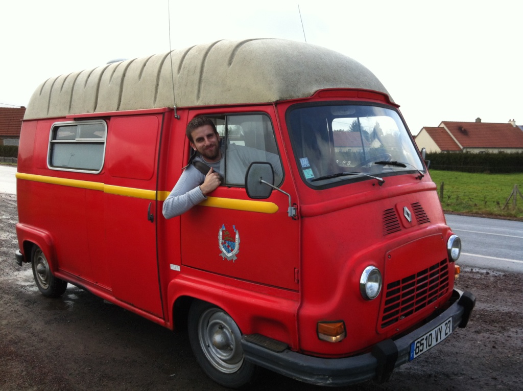

Bonjour a tous,
Après pas mal de recherches sur votre forum et sur internet (Google est mon ami en général) je n'ai pas trouvé ce qui m'intéressé.
Je suis l'heureux propriétaire une Estafette de 1977 en super état 8-) sauf que la rehausse en fibre de verre mériterait une bonne peinture sachant qu'elle est a nue.
D'après vous, quelle peinture dois-je utiliser ?
Je pensais au début mettre du gelcoat...
Amicalement,
Mon Estafette pompière
Re: Peinture sur fibre de verre
Elle est superbe !
Et oui, c'était les débuts du stratifié et ces véhicules étaient livrés "fibre apparente". Vous avez de la chance que ça ne soit pas parti en brioche :lol: comme beaucoup d'autres.
Non, pas de gel-coat qui se travaille uniquement en moule. Le top-coat, c'est parfait mais moche, peau d'orange au pistolet ou traces de pinceaux à la main.
L'idéal serait une peinture polyuréthanne bi-composant, voir ICI. Si votre stratifié est en bon état sans fibres qui pointent ou endroits "usés", il suffit de poncer fin l'ensemble, de bien dépoussiérer, de passer un coup d'acétone pour finir le nettoyage et d'appliquer soit au pinceau soit au pistolet gravité. Attention ces peintures n'acceptent que les diluants dédiés, si vous mettez autre chose, vous obtiendrez des boulettes.
