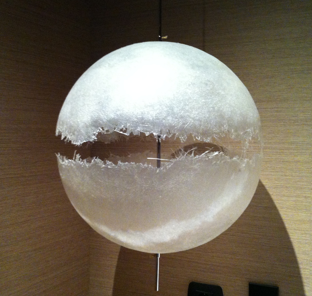

je suis tombé "amoureux" de ces lampes que j'ai vu dans un hôtel. Je me suis fixé comme objectif d'en réaliser quatre.
Par contre, je suis plutôt novice en composites...
Que me conseillez-vous comme procédure, comme fibres et surtout comme résine pour obtenir un rendu translucide blanc (et non transparent).
Merci d'avance pour tous vos bons retours d'expériences.
Philippe.

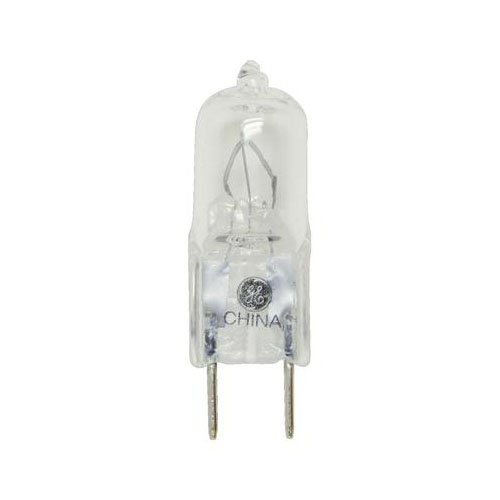

C'est du 12v halogène. type qu'on "pique sur son support" (culot G4 ou GY6) en 35W
l'ampoule est à l'intérieur, au niveau du centre de la sphère (comme l'objectif était plus haut que la sphère, on ne la voit pas), d'ailleurs ce qui est sympa, c'est que quand on allume, les franges de fibre dessinent leur ombre sur les murs.

Alors, pour faire ça, c'est facile……… bon j'exagère, presque facile :D
Il faut une grosse boule de la taille qui vous convient, la couper en deux bien au milieu, mouler vos deux demi-spères.
Quand vous avez vos moules, vous cirez soigneusement, vous stratifiez du tissu de verre mat 200 avec de la résine polyester catalysée et une légère pointe de pâte pigmentaire blanche. Au lieu de faire comme tout le monde bien propre sur les bords, vous laissez dépasser les fibres légèrement de votre moule, vous laissez polymériser et vous démoulez et voilà…
Seul inconvénient, ça ne va pas durer longtemps les fibres qui dépassent, elles vont s'éffilocher et devenir crado, c'est in-nettoyable.
Par contre, si votre sphère est au moins comme sur la photo, pas de soucis avec l'éclairage qui chauffe très très peu.
