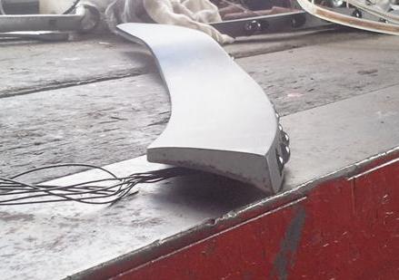

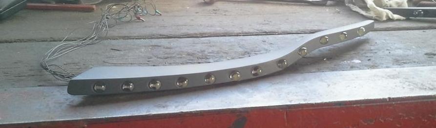

Novice en la matière (sans jeu de mot :)), je souhaiterais simplement dupliquer un objet qui m'a été donné: une lame en plastique, qui fait office de support de leds
Concernant sa matière, je ne saurais dire ... assez léger, blanc ... bref, je souhaites simplement le dupliquer à des fins de tests
voici une photo de l'objet dans son état de fonctionnement (actuellement, les leds et câblages sont enlevés pour mise en peinture prochainement):
edit: les photos ont été mises en pièce jointe
la lame fait 18mm d'epais au plus (sur le devant, coté led), 9mm au plus fin (vers l'arrière), 50mm de profond et 480mm de longueur
les trous des leds seront comblés, avec de la pate a modeler ou plutot de la plastiline (si j'ai bien suivi). le but serait d'avoir un support prêt à être percer
je pense que le moule serait simple a faire, un moule bateau en 2 partie. sauf que je connais absolument pas les produits. J'ai vu pas mal de moules en silicones, mais lequel choisir ? polycondensation, addition .... 120C, 121 ?
il y a aussi la question de la matière à couler dans le moule, pas d’exigence particulière. juste qu'elle soit rigide, résistant à la chaleur d'une ampoule halogène (placé à 20cm) et qu'elle puisse être peinte (ponçage, apprêt, peinture et vernis haute température). En calculant grosso modo, j'ai un volume de 432cm3, soit 0,5L en comptant un peu plus large, par lame

Pour votre objet, un moule silicone c'est possible en deux parties, des exemples ICI.
Un élastomère polyaddition et une résine polyuréthanne de coulée pourraient faire l'affaire.
Pour les trous de Leds, oui faudra boucher à la Plastiline en laissant une cuvette pour centrer votre futur perçage.
Allez rôder sur notre site Résines et Moulage, vous y avez pleins d'infos. t revenez vers nous pour d'autres questions.
