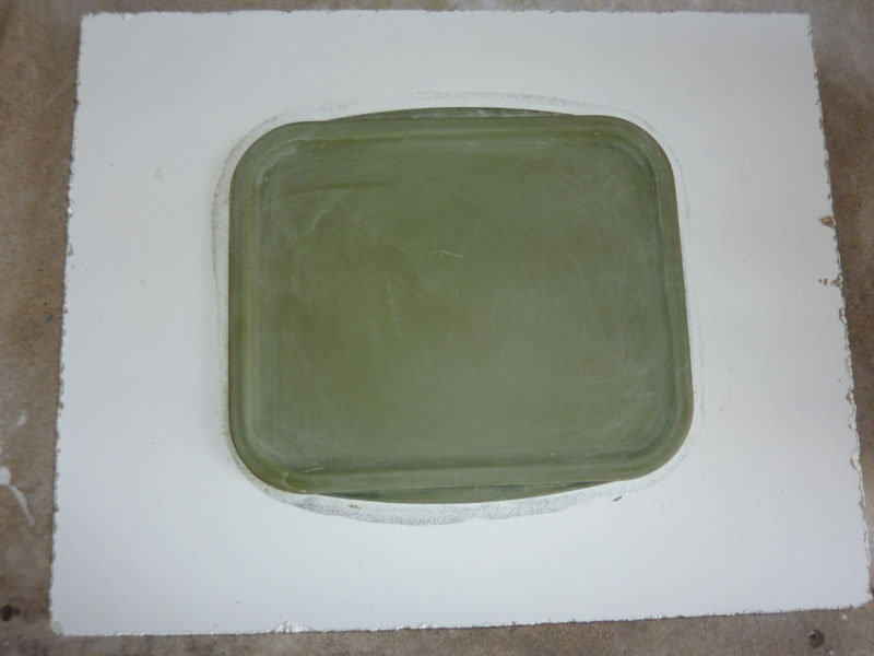

je suis encore de retour donc je vais à nouveau faire des essaies sur la petit pièce c est le couvercle
j'ai virer la peinture camouflé en poncent je vais fait la finition au 800 au l'eau
et je voulais savoir si je mais un accroche plastique et un coup de peinture en bombe aérosols
de marque julien le gelcoat peut bouffer la peinture .
j'ai fait un test avec de l’alcool à bruler à 90 et sa par en frottent
le gelcoat va bouffer la surface de l'abs si je l'applique directe je veux un moule nickel si vous avez une idée n'hésiter pas
a moins que sa vienne de l’acétone car je l’applique au pistolet le gelcoat

jack2040
Messages : 85
Enregistré le : dim. 6 nov. 2011 19:06
Re: copie d'une coque de bateau
Message non lu par jack2040 »
j'ai toujours des traces de plastique dans le moule une fine pellicule d'abs se détache et reste collé dans le moule je me disait que sa peut venir de l'acétone que je mais dans le gelcoat pour le diluer
Messages : 9981
Si quelque chose reste collé sur le moule, c'est un défaut de démoulant, qu'avez-vous utilisé ?

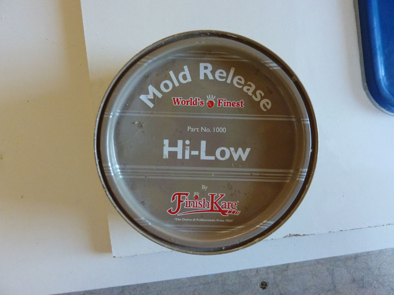

jack2040
Messages : 85
salut,
DSL pour le retard mais j'ai fait une pose dans mon projet
donc la sire que j'utilise c est sa
Messages : 9981
Désolée mais je ne peux pas commenter les produits de la concurrence :oops:
Avec une cire de bonne qualité, c'est trois à quatre passages avec lustrage entre couches dès qu'elles sont sèches.
jamais rencontré ce produit en 32 ans de boulot .... :? donc impossible de vous dire ce que ça vaut.
