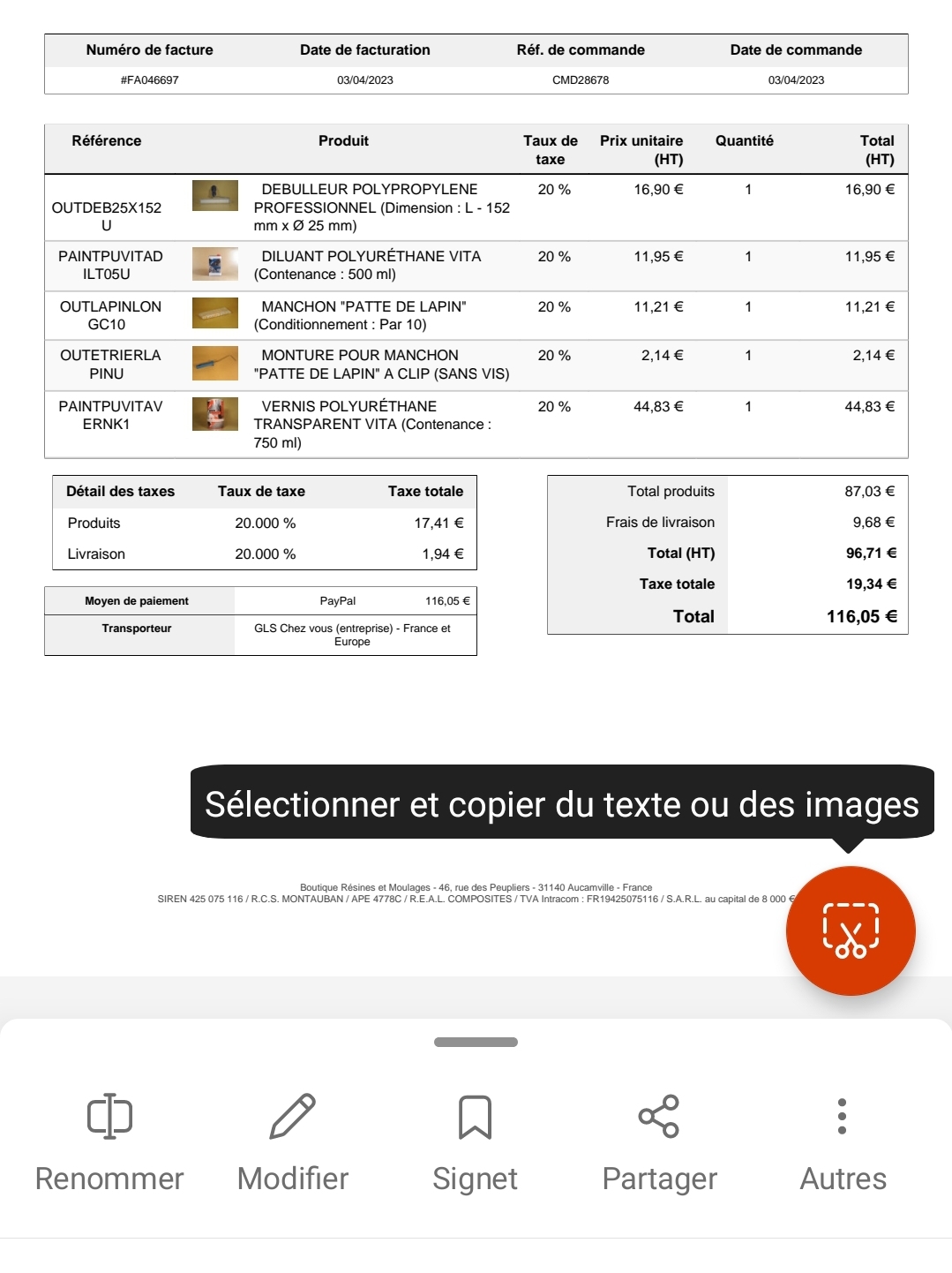

Avec nos vernis ça parait difficile de choper des grumeaux :? quel vernis avez-vous commandé ? et avez-vous commandé le diluant dédié et, si oui, quelle proportion avez-vous appliqué dans le vernis catalysé ?

J'ai dilué le diluant TO5 (Cf. ci-dessous) à 10%.
Que dois-je faire maintenant ?

Re: Vernis table Marbre Knoll
Il semble donc que vous avez respecté les dosages donc s'il y a des grumeaux, c'est soit que le marbre était chaud, travail au soleil par exemple, soit que vous avez appliqué une couche trop épaisse alors que la couche avec diluant est forcément fine.
