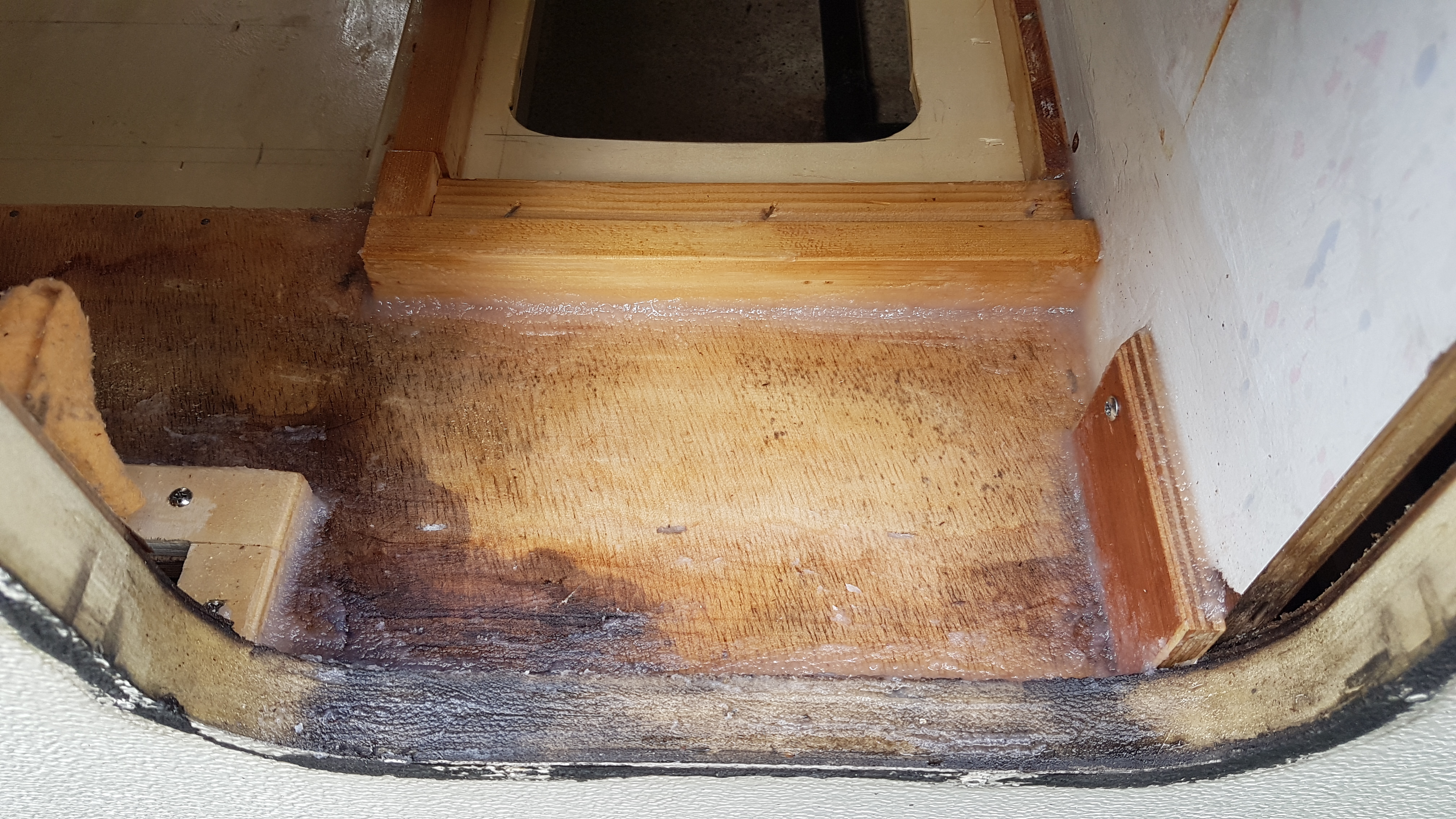

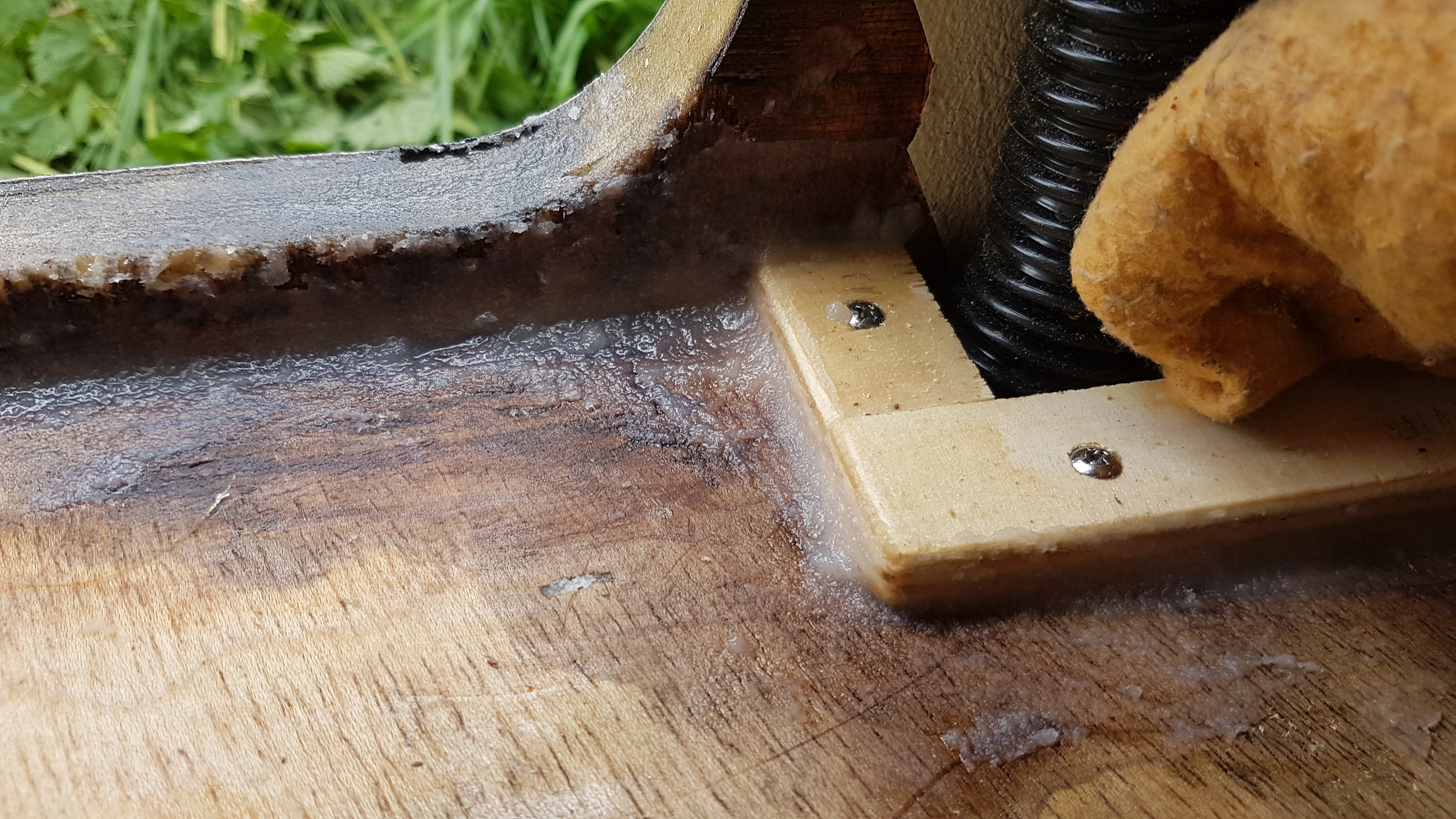

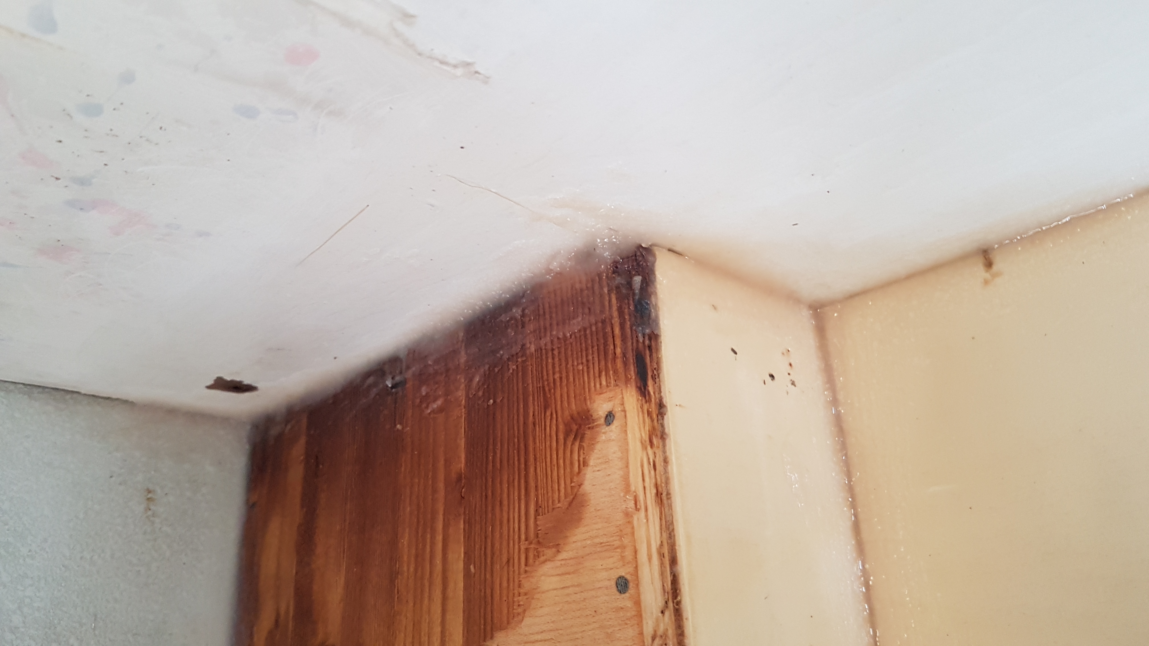

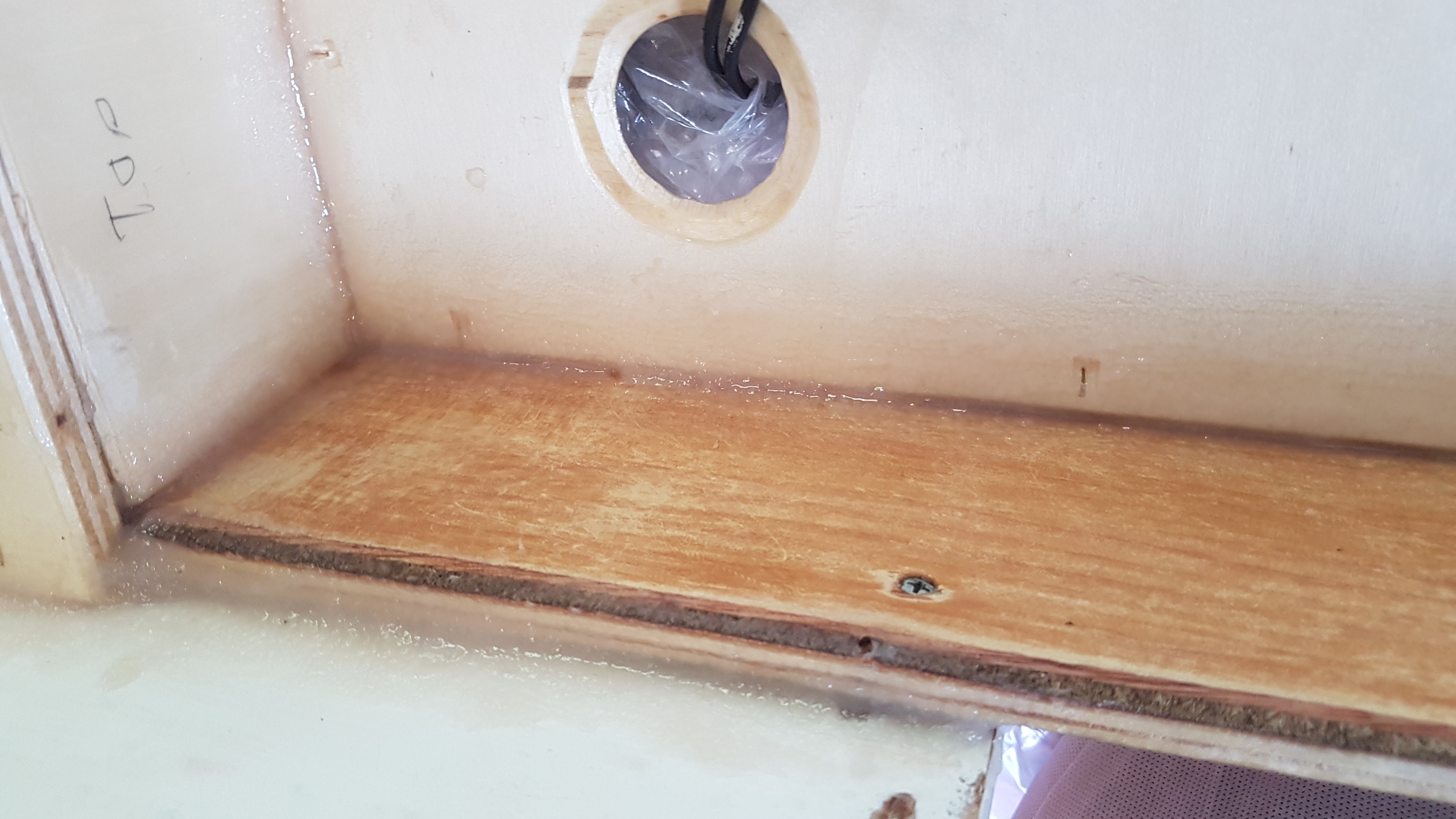

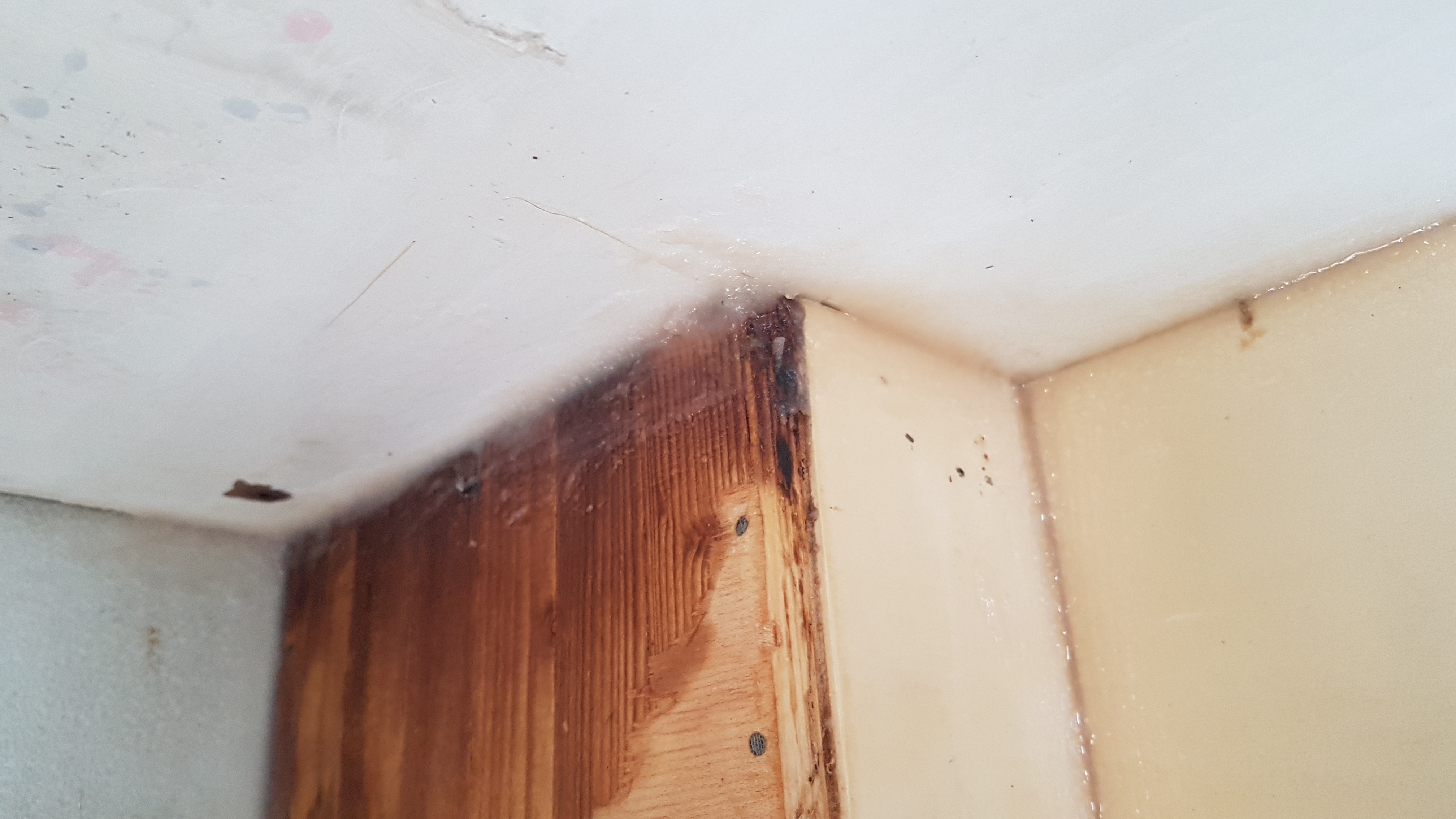

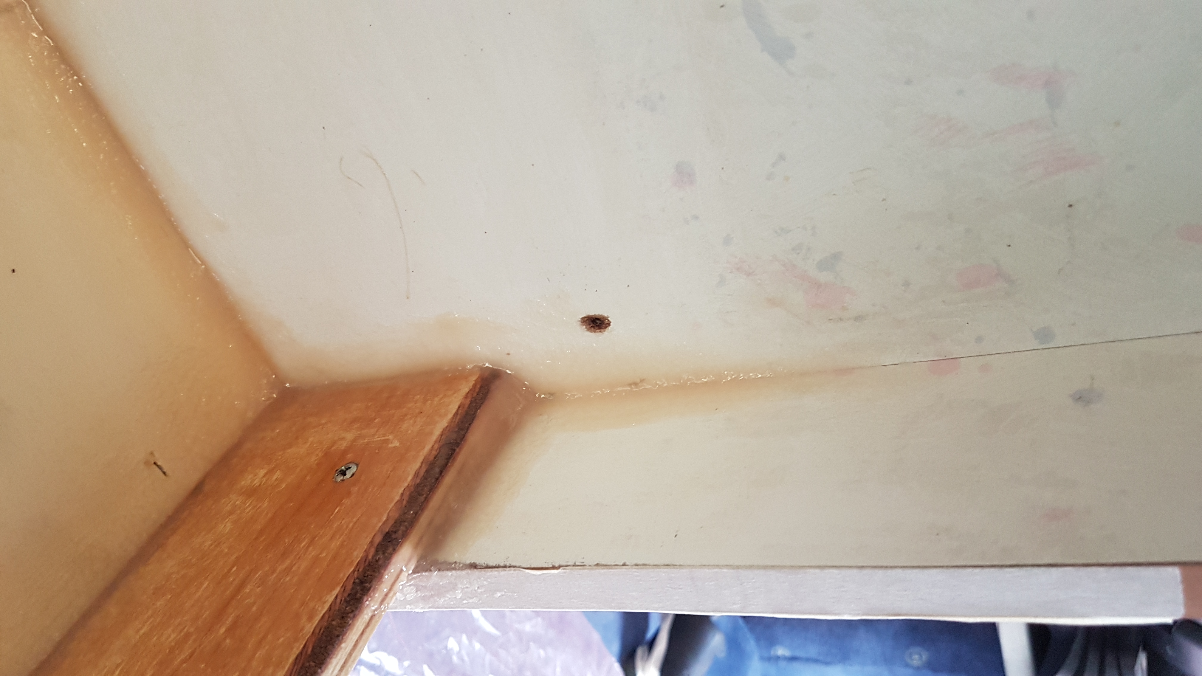

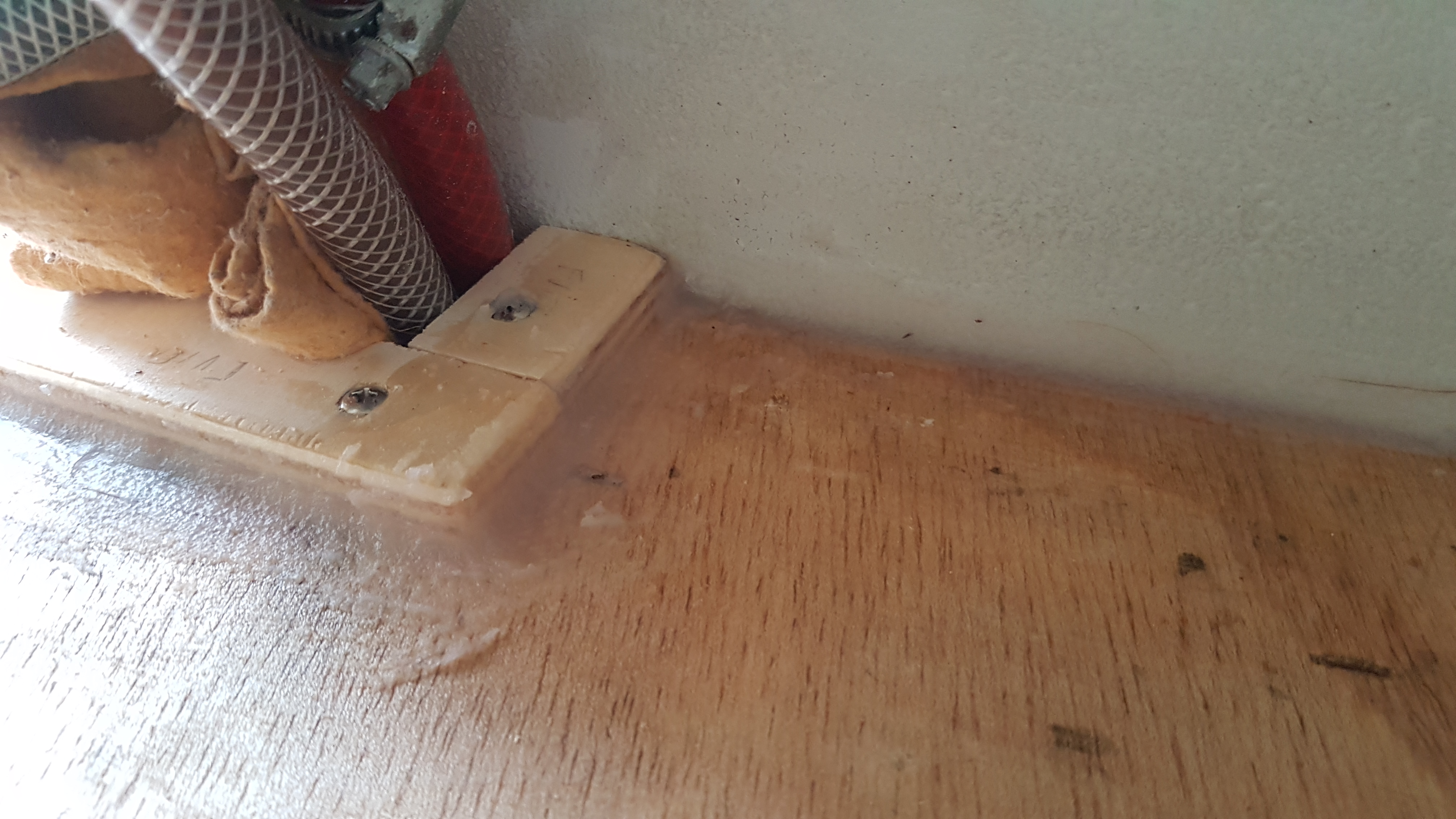

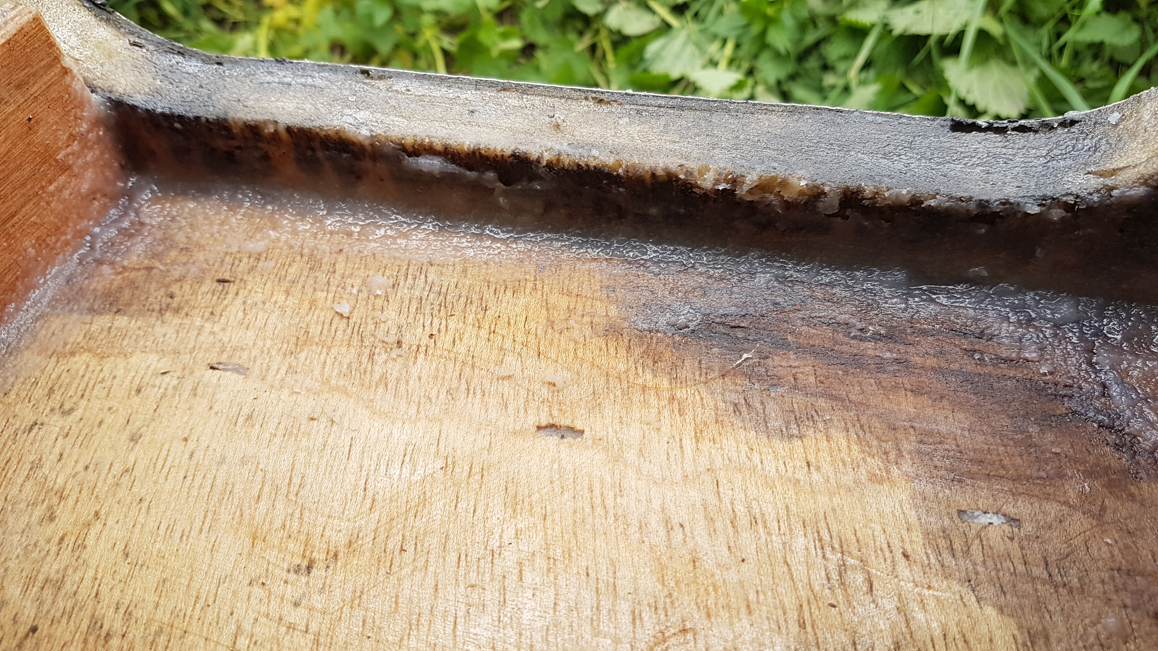

J'ai démarré mon projet, la construction en bois est prête et j'ai mis la première couche de résine avec 10% d'acétone.

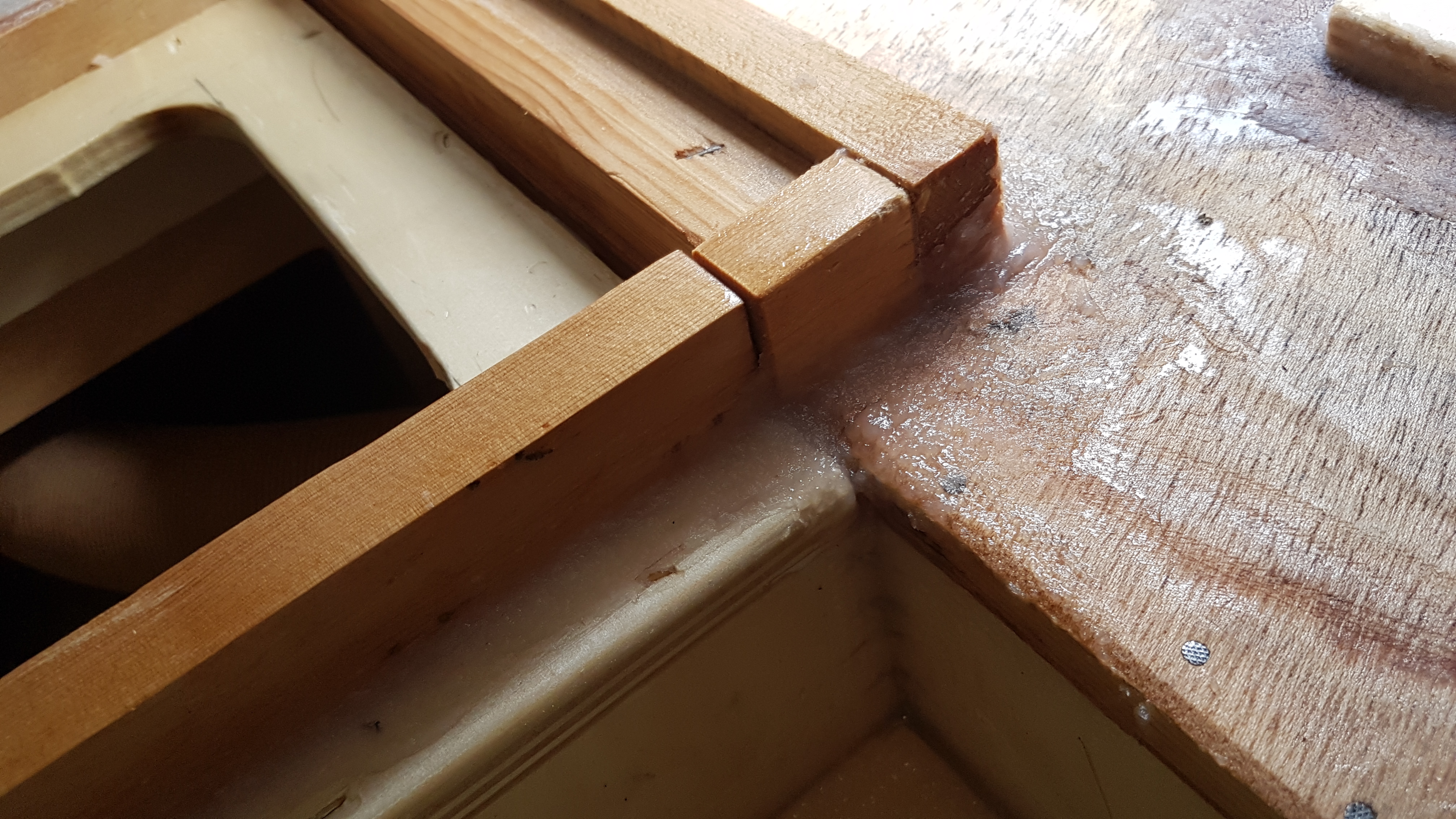

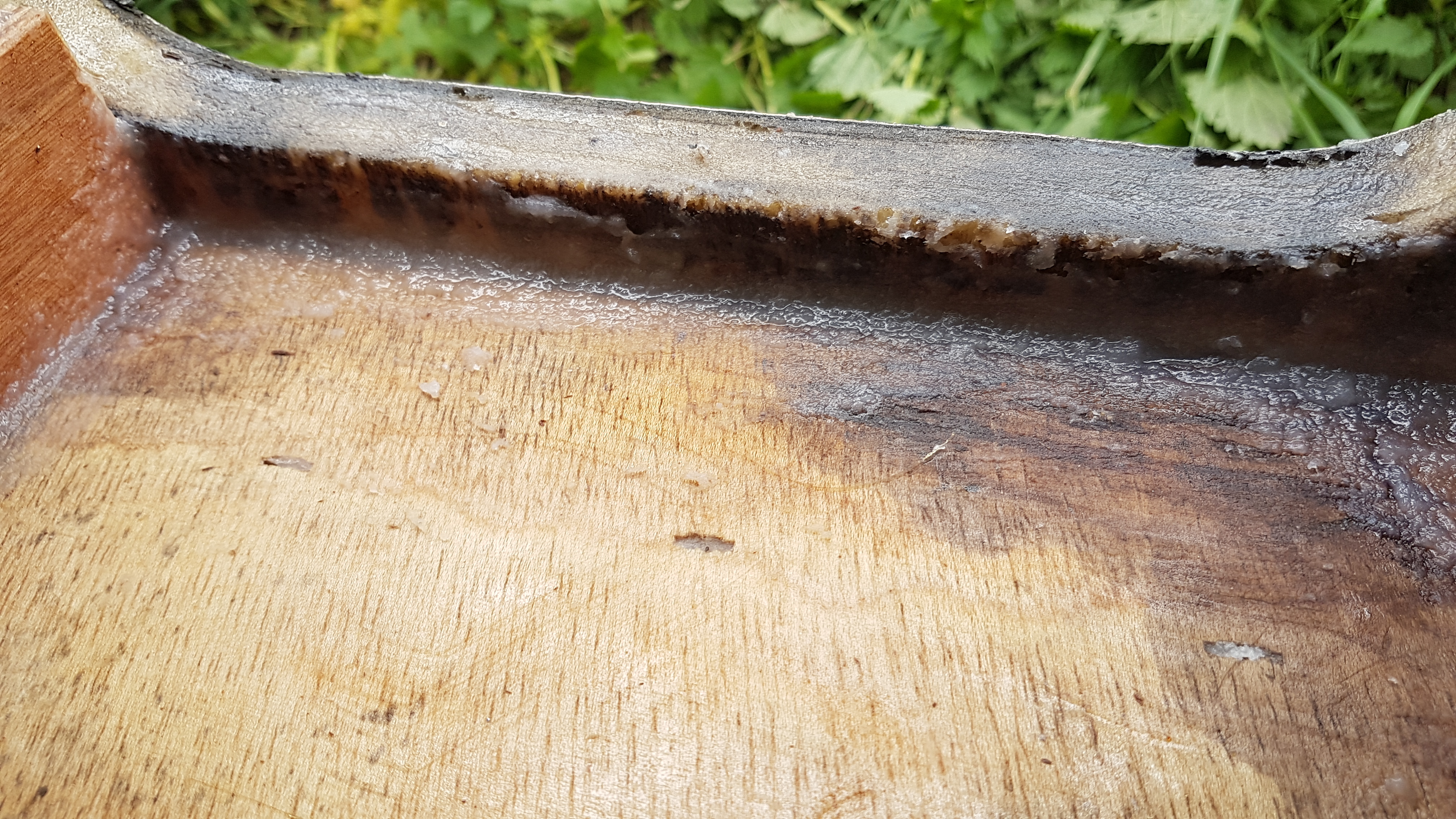

J'ai un souci avec les joints congé, je n'ai pas un beau résultat et il sera très difficile de les poncer :(
Quel "angle/courbure" faut-il avoir?

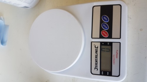

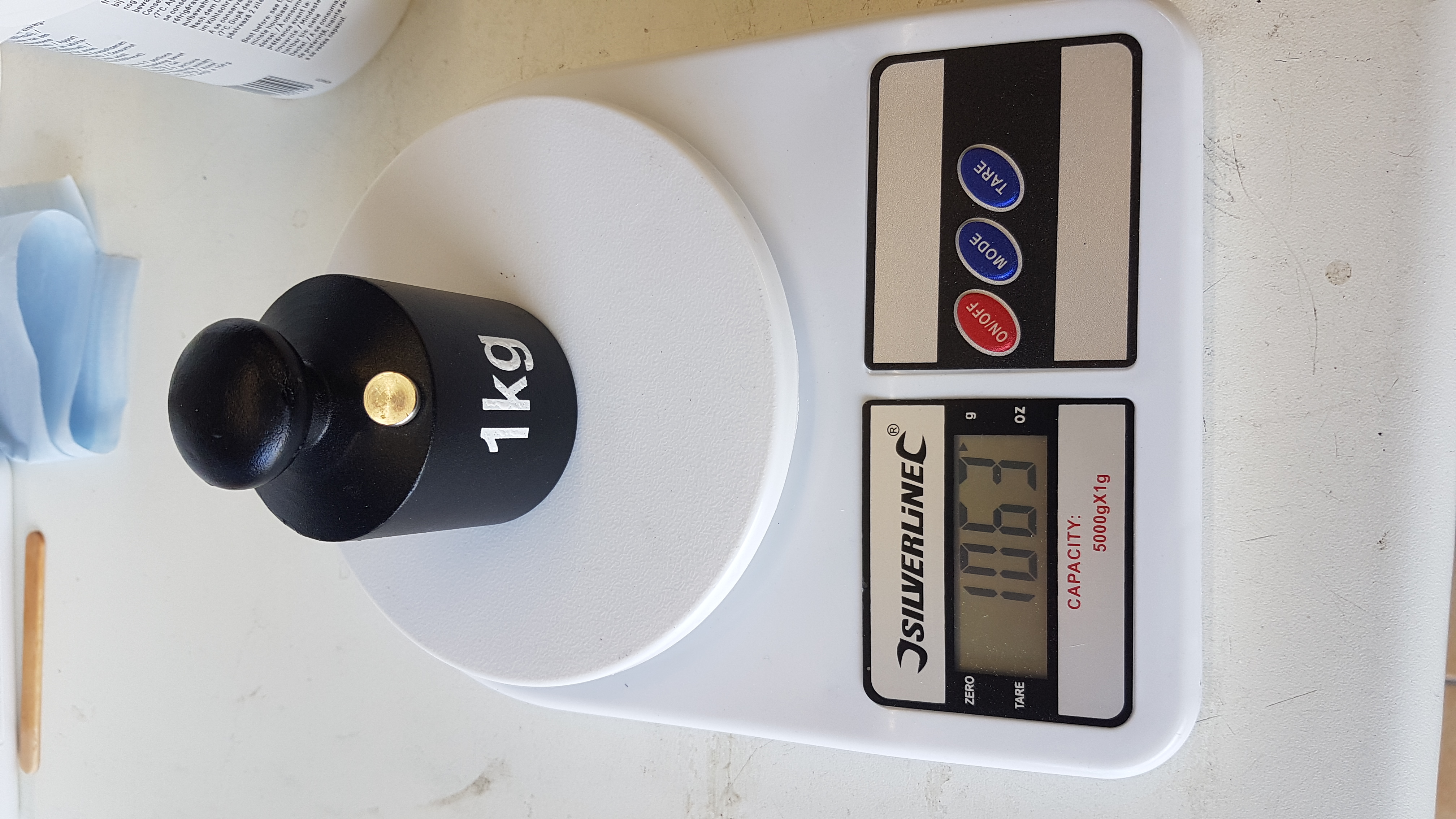

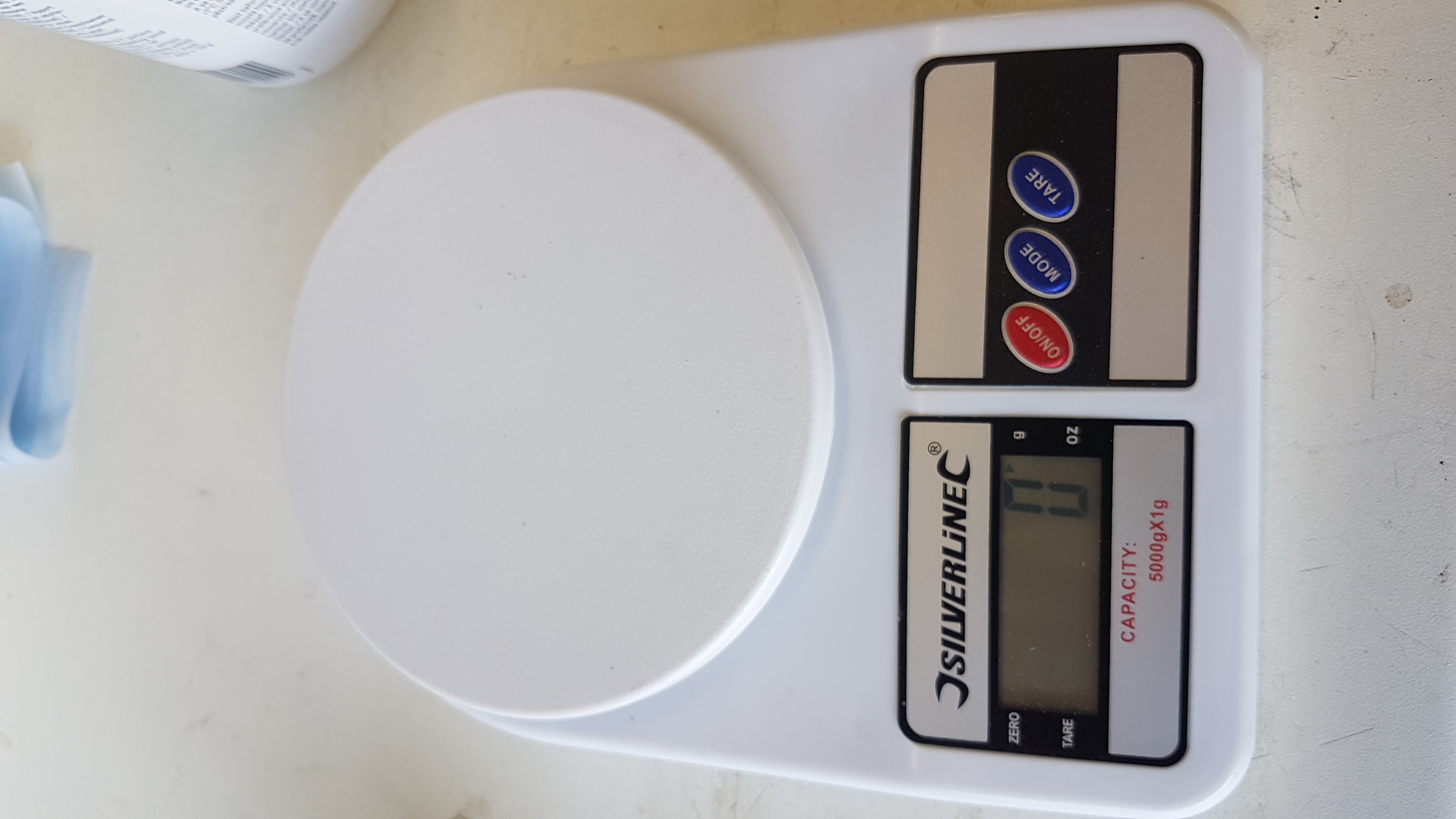

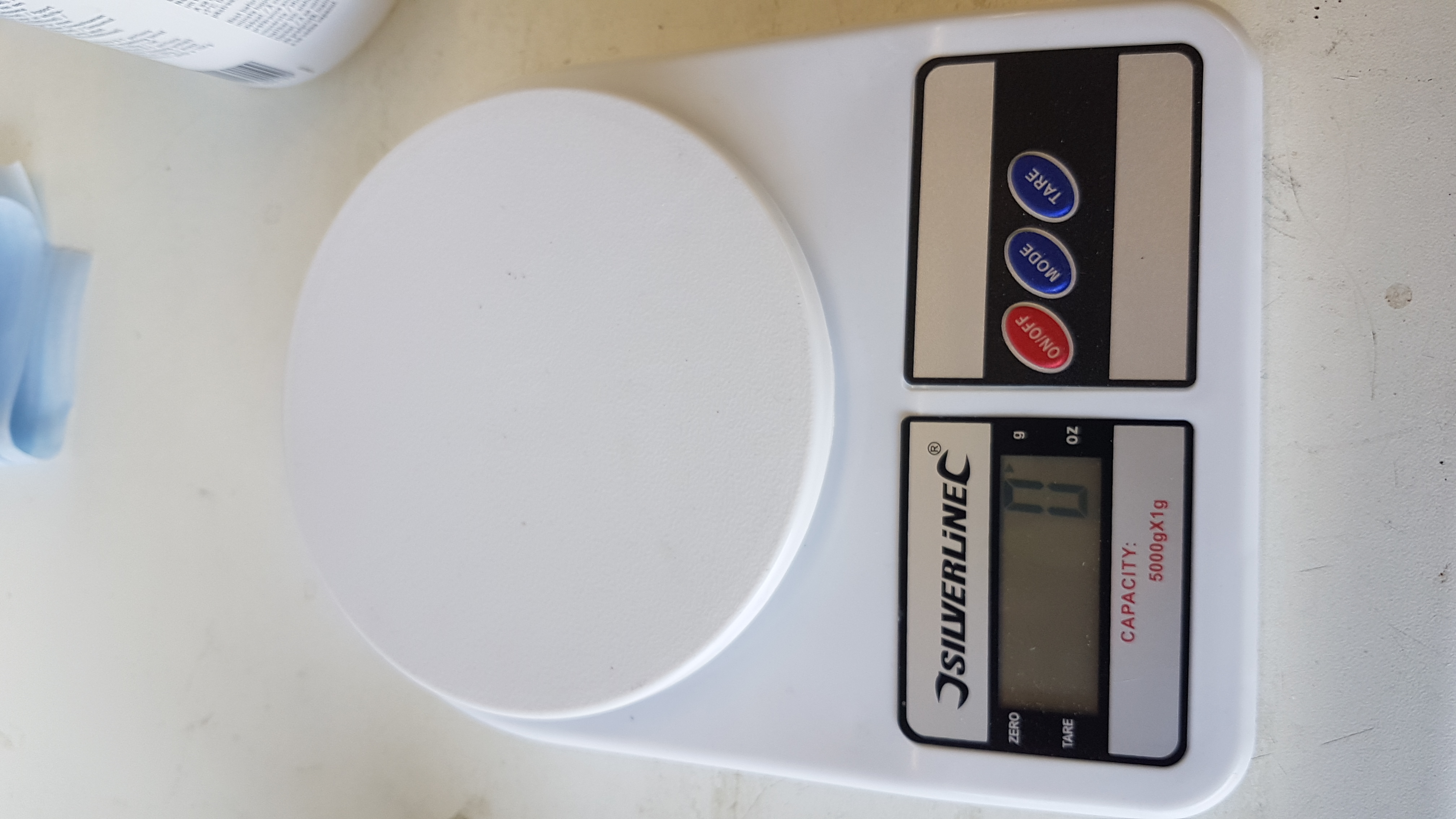

J'ai acheté la balance sur votre site et j'ai un sérieux doute quand à la précision de 1gr :(

petit filou a écrit : ven. 30 avr. 2021 18:55J'ai un souci avec les joints congé, je n'ai pas un beau résultat et il sera très difficile de les poncer :(
D'après les photos, ça a l'air bon question courbure, par contre il faut nettoyer les sur-épaisseurs sur les endroits plats.
Si vous pensez qu'il y a trop de creux et bosses sur vos joints-congé et qu'il sera compliqué de bien débuller le stratifié qui vient dessus, je vous donne une astuce :
vous gardez sous la main un pot de fibre de cellulose, partout où il y a risque vous passez le pinceau de résine puis vous saupoudrez de fibre de cellulose, vous tapotez au pinceau et de suite vous appliquez le verre, la résine et vous débullez. Ainsi les creux et bosses sont supprimés pendant le travail de stratification et au fur et à mesure de l'avancement.
petit filou a écrit : ven. 30 avr. 2021 18:55'ai acheté la balance sur votre site et j'ai un sérieux doute quand à la précision de 1gr :(
Ah… ça c'est curieux. Si vous êtes sûr du poids que vous avez posé dessus, c'est vrai que ça fait bizarre. je vais transmettre l'info aux gars de la boutique.
Concernant vos mélanges, cela ne joue pas puisque vous calculez 2 % en poids de catalyseur pour la résine dont vous avez besoin ; pesés sur la même balance le rapport sera bon… mais quand même c'est curieux !
