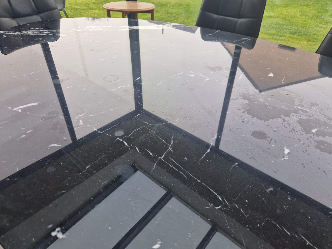

Merci pour ce sujet très interessant.
Je cherche a rendre ma table en marbre moins sensible aux taches.
J'ai essayé plusieurs produits de protection du marbre, mais elle reste très ensible aux taches (un simple verre d'eau suffit!).
Voici le resultat après quelques mois d'utilisation:
Conseillez vous de la vernir?

Qualité et défaut du ponçage poli-brillant probablement.
Vous pouvez tenter de vernir mais il faut avoir ôté les traces avant et ce n'est pas si simple ; si c'est la qualité du polissage qui est en cause, les taches sont peut-être profondes puisque le marbre est une pierre poreuse.

Je pense qu'avec un polissage je peux arriver a éliminer la plupart des traces.
Je me pose surtout la question de la resistance du vernis.
Est-ce la table resistera aux traces d'eau etc...?
Avez vous des exemples de réalisations de vernis avec du marbre?

Nos vernis sont des vernis marins qui supportent bien plus de contraintes en milieu maritime que sur une table statique dans un environnement beaucoup moins agressif.
Néanmoins, comme tout vernis il faudra le refaire de temps en temps selon comment la table est utilisée.

Je pense que même avec un bon polissage le marbre reste une pierre sensible aux taches.
Dans mon cas la table sort d'usine et avait un aspect parfait.
Et malgré l'application d'un hydrophobe un simple verre d'eau laisse des taches.

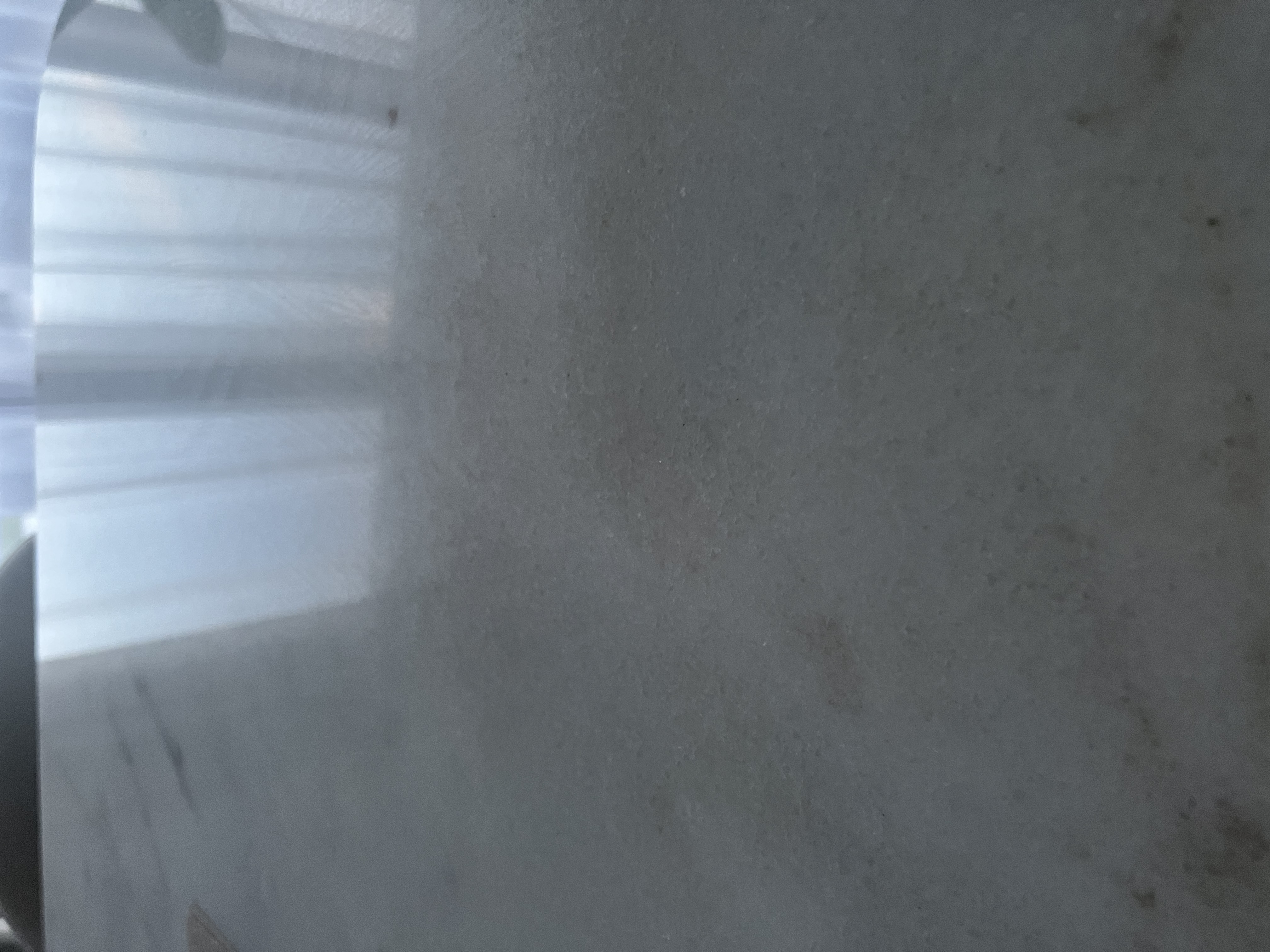

J'ai passé une première couche peut-être un peu trop épaisse et très certainement trop tirée pendant trop longtemps. Il en résulte de petits grumeaux parsemés laissant de petits reliefs sur toute la surface.
Après egrainage, est-ce que la nouvelle couche va absorber d'elle même ces petits grumeaux ? Sinon, que faire ?
