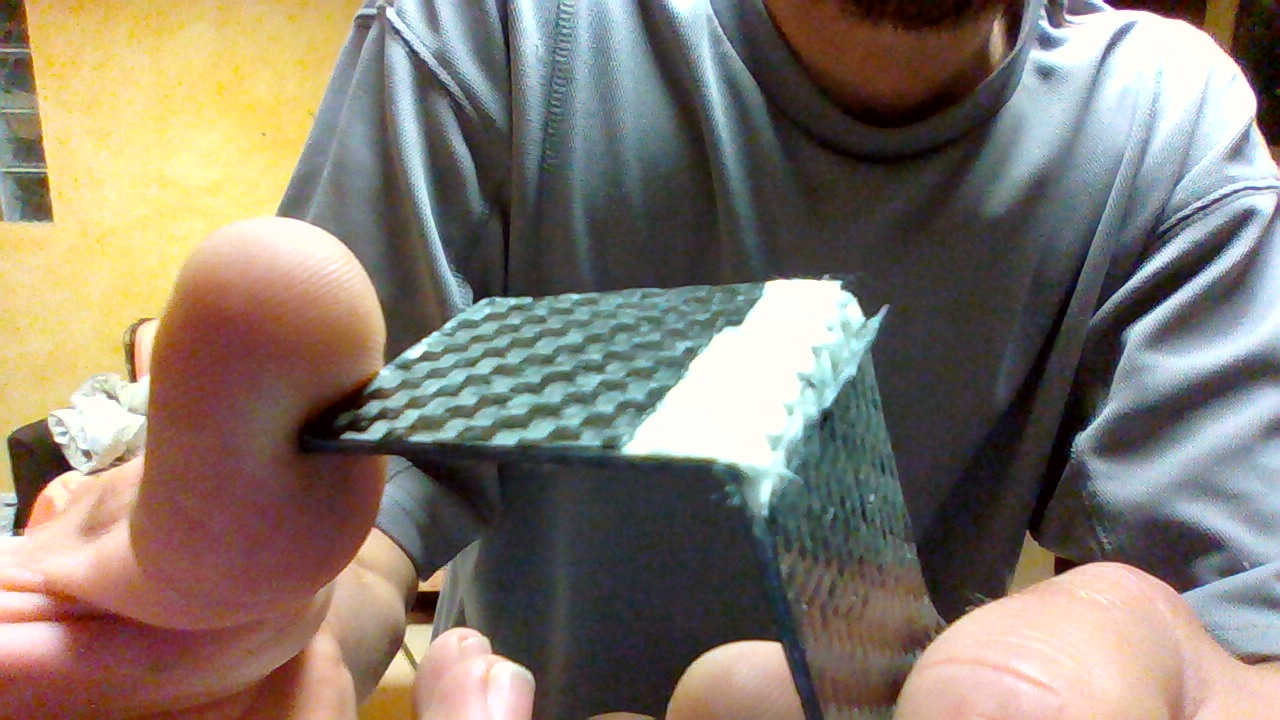

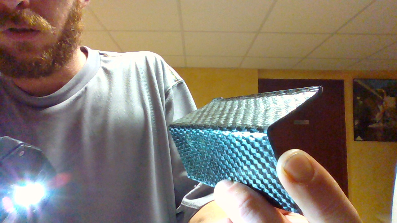

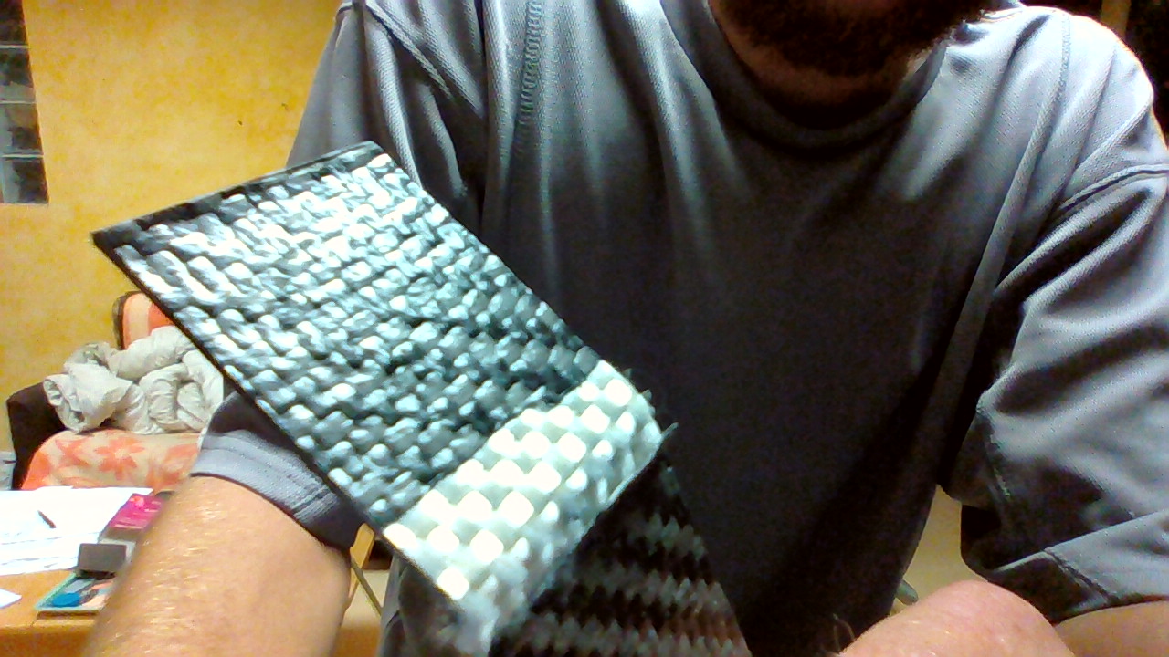

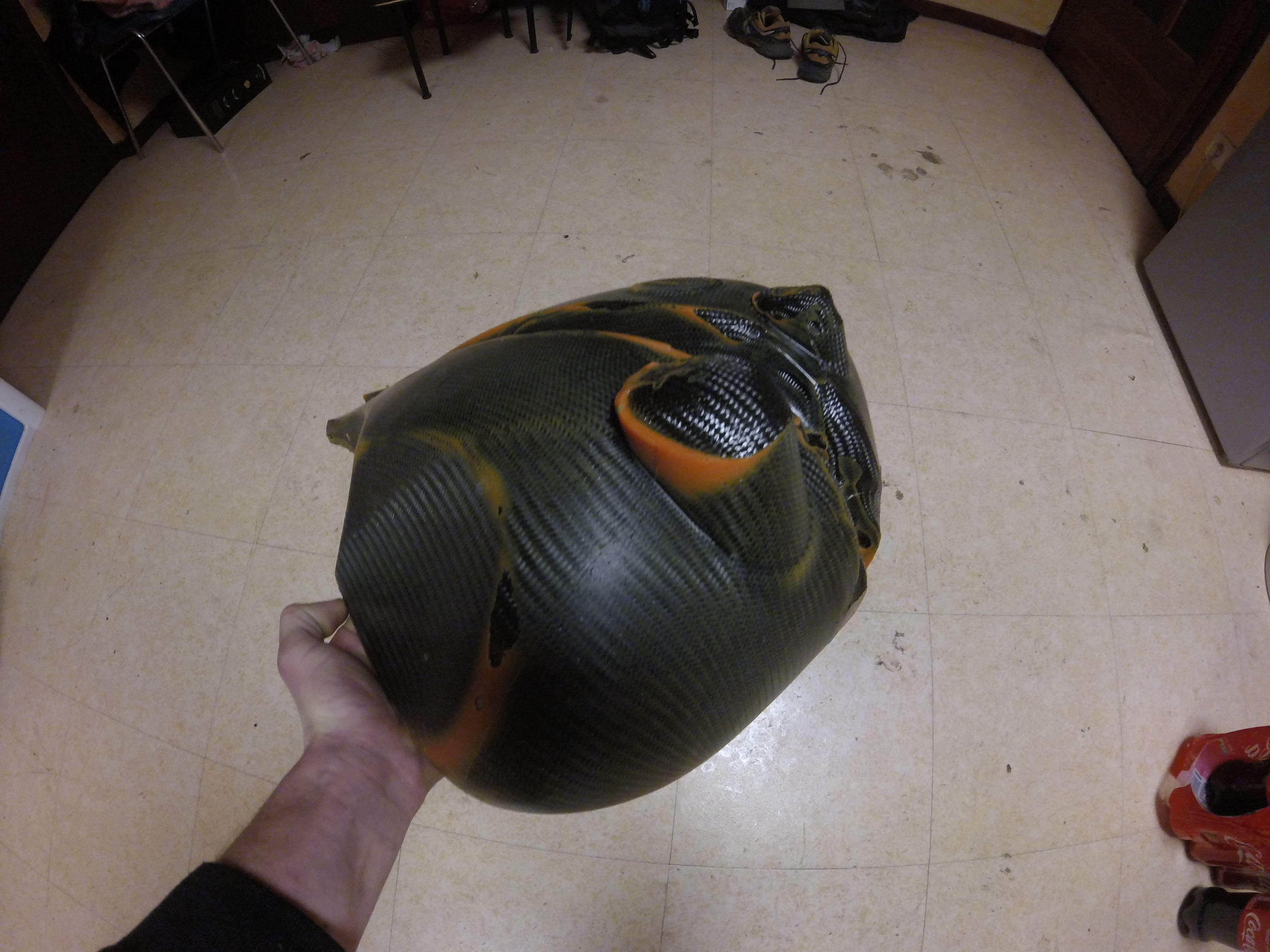

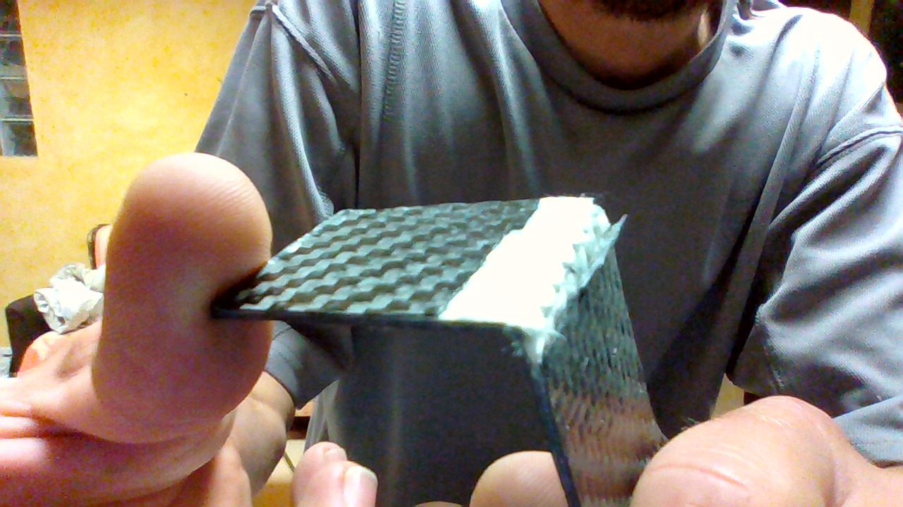

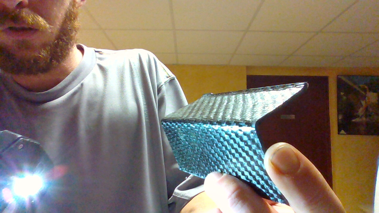

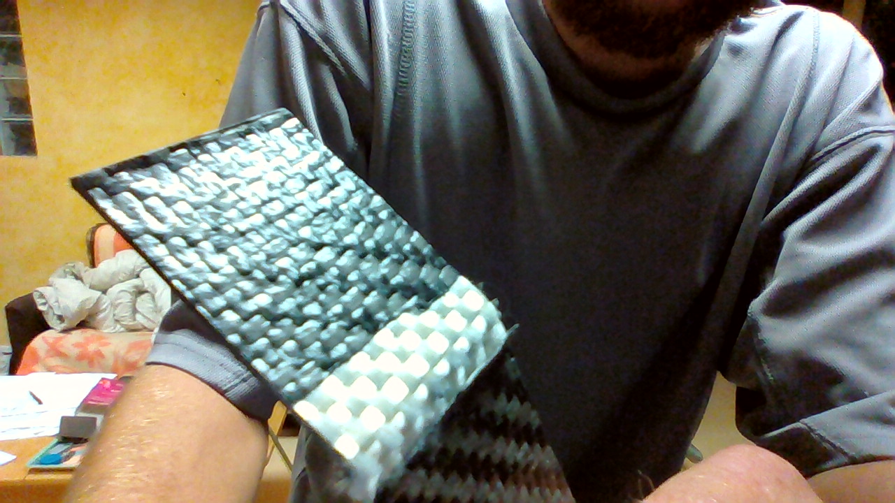

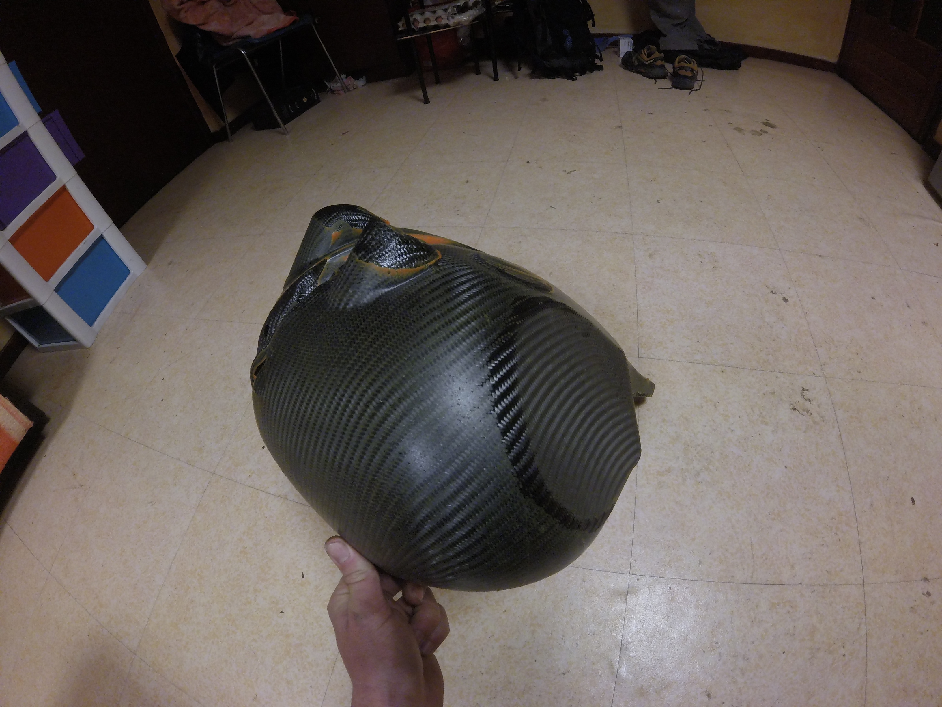

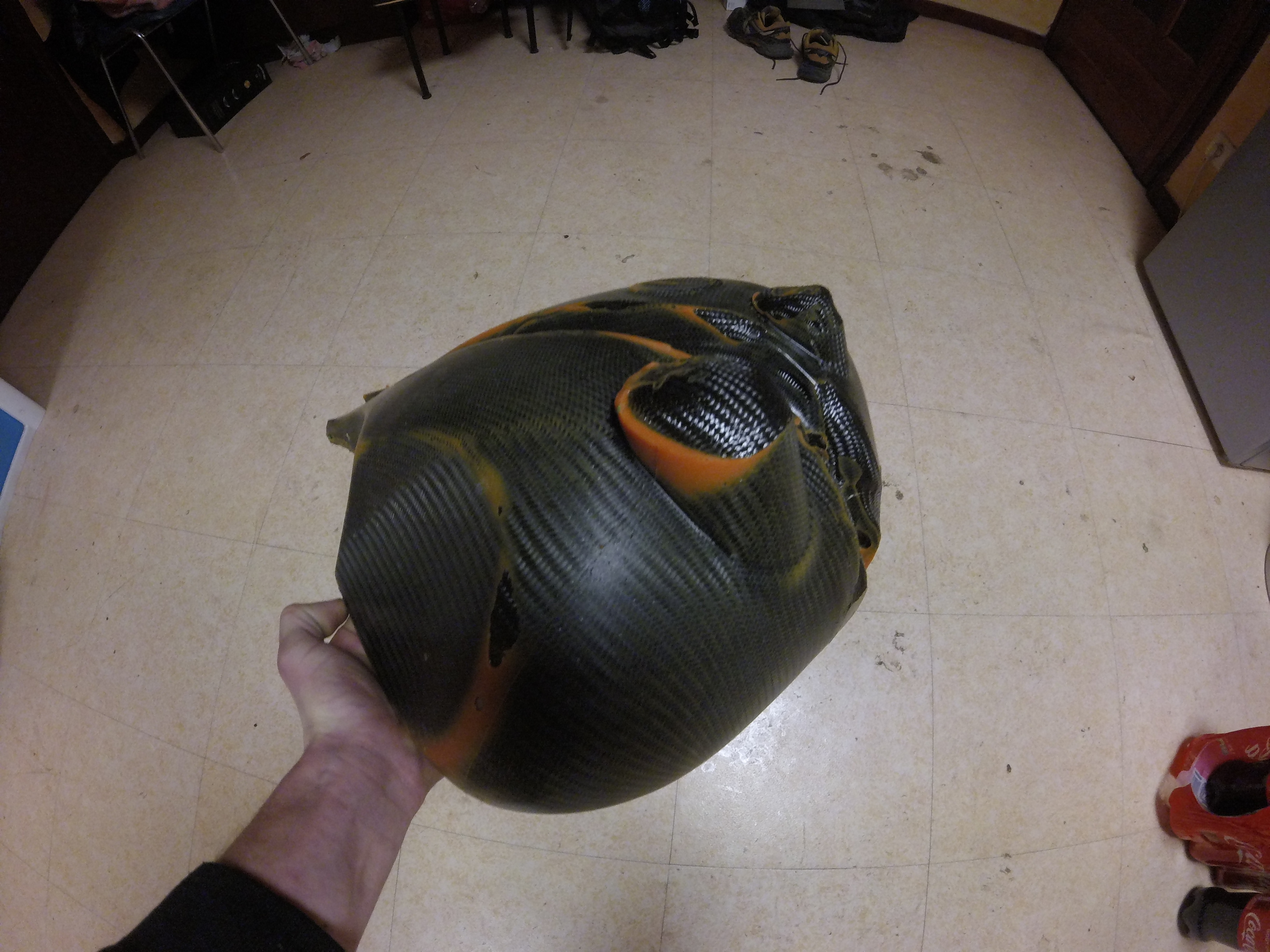

après des mises en étuves a 65° pendant les 2h25 pour obtenir la résistance maximum en dépressions de la résine époxy 1080S + 1084 avec les dosage recommandé et obligatoire, pour la création d'un réservoir d'éssence j'ai réalisé des éssai de fabrication de pièce s pour vérifié leur résistance avant utilisation réel et je me suis aprèçu d'un problème d'absorption de la résine époxy avec les tissus silionne sergé 300 et également le tissus biaxzial ce qui entraine des souplesse des fibres ce qui est normal pour mon avis car ils n'on pas absorbé la résine dans leur matière alors que j'ai fait comme dit au par avant avant une mise en dépréssion et un maintien en température a 65 ° comme recommandé dans la Fiche Technique du produit.
Sans vouloir vous critiqué car ceci est la première fois que ça m'arrive,
JE ME SUIS RETROUVER AVEC DE L'EAU DANS LE BOCAL DE DEPRESSION DE MA POMPOE A VIDE ALORS QU'ELLE ETAIT SECHE! !!!

je vais recréer la pièce en forme d'une équaire avec la dépression a - 0,6 bar ou plus si j'y arrive et mise en température a 65° avec
Carbon
silionne
biaxial ...
silionne
carbone
silionne
carbone
avec la teinte orange créer par mes soins.

S'il y a de l'eau dans le bol, c'est que quelque chose n'était pas sec dans le système ; si la résine contenait de l'eau vous vous en seriez rendu compte rien qu'en ouvrant le pot. De plus elle n'aurait jamais polymérisé.
Les tissus n'absorbent pas la résine, que ce soit une époxy ou une polyester, les mats de verre et tissus de verre, carbone, aramide, etc. sont tout-à-fait étanches.
Une résine doit enrober complètement chaque fibre de tissu ou mat utilisé, c'est pourquoi le débullage soigneux est impératif soit manuel, ce qui est bien suffisant pour un réservoir, soit par infusion.

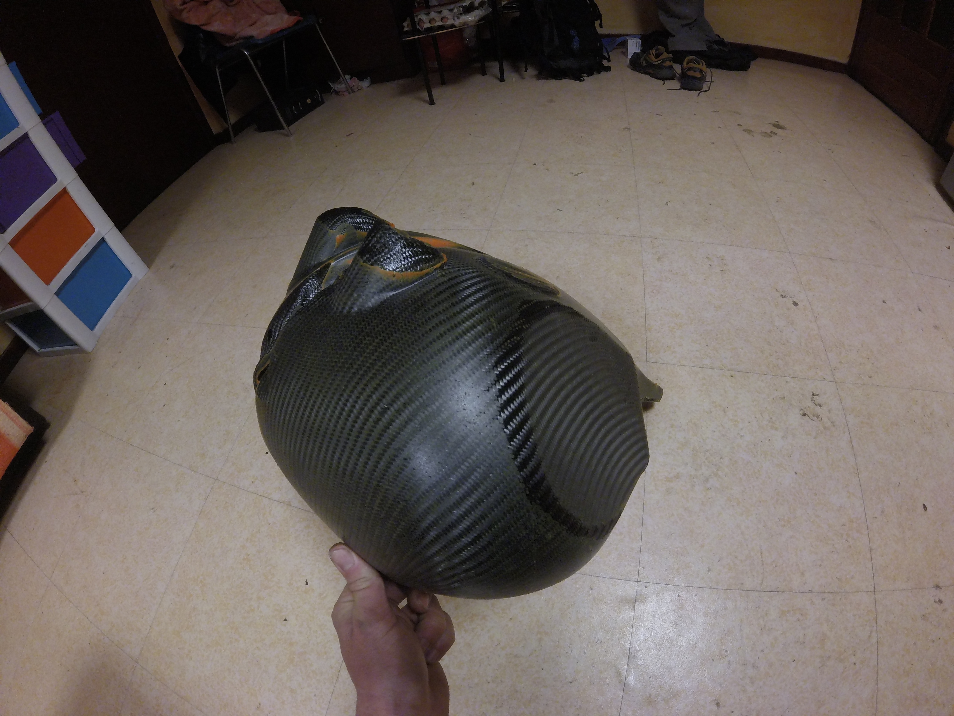

La teinte orange, c'est quoi et mélangé à quelle résine ? Sur votre photo je ne vois pas de problèmes particuliers sinon que la pièce n'est pas orange effectivement.

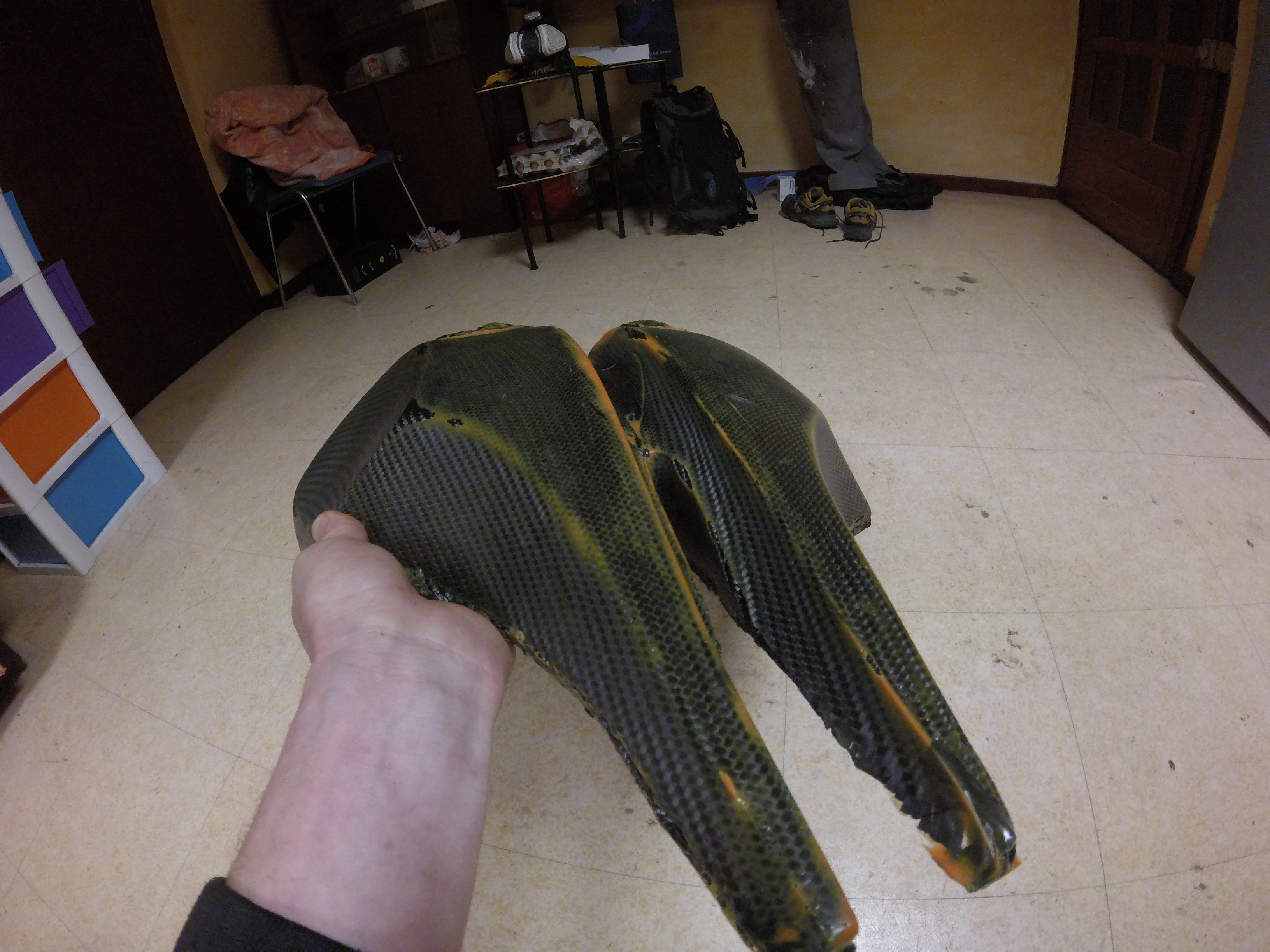

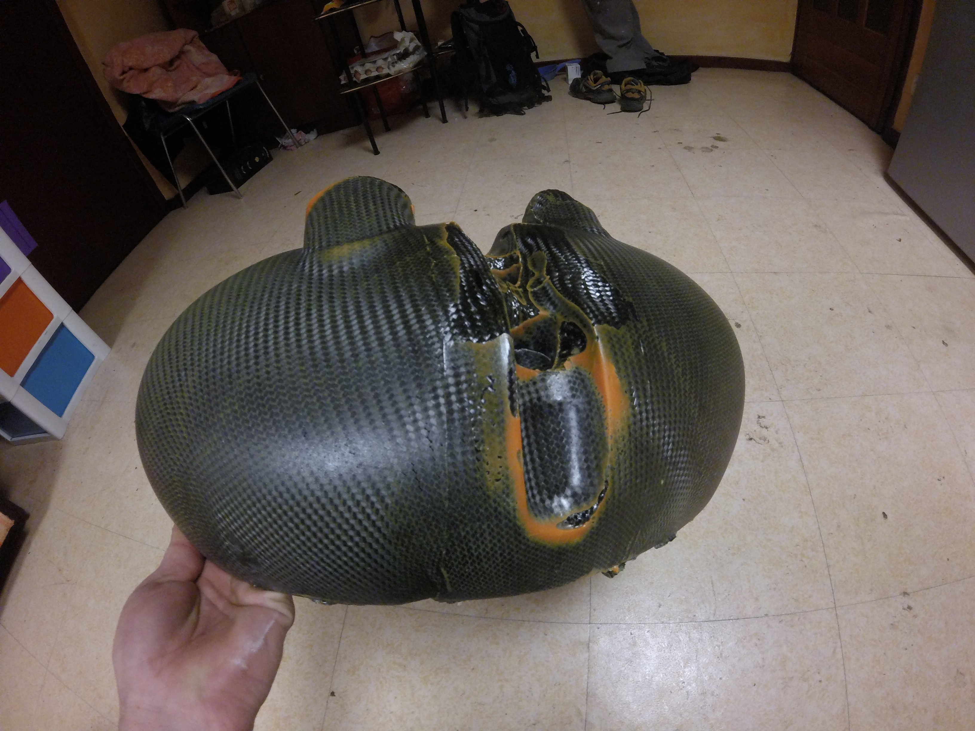

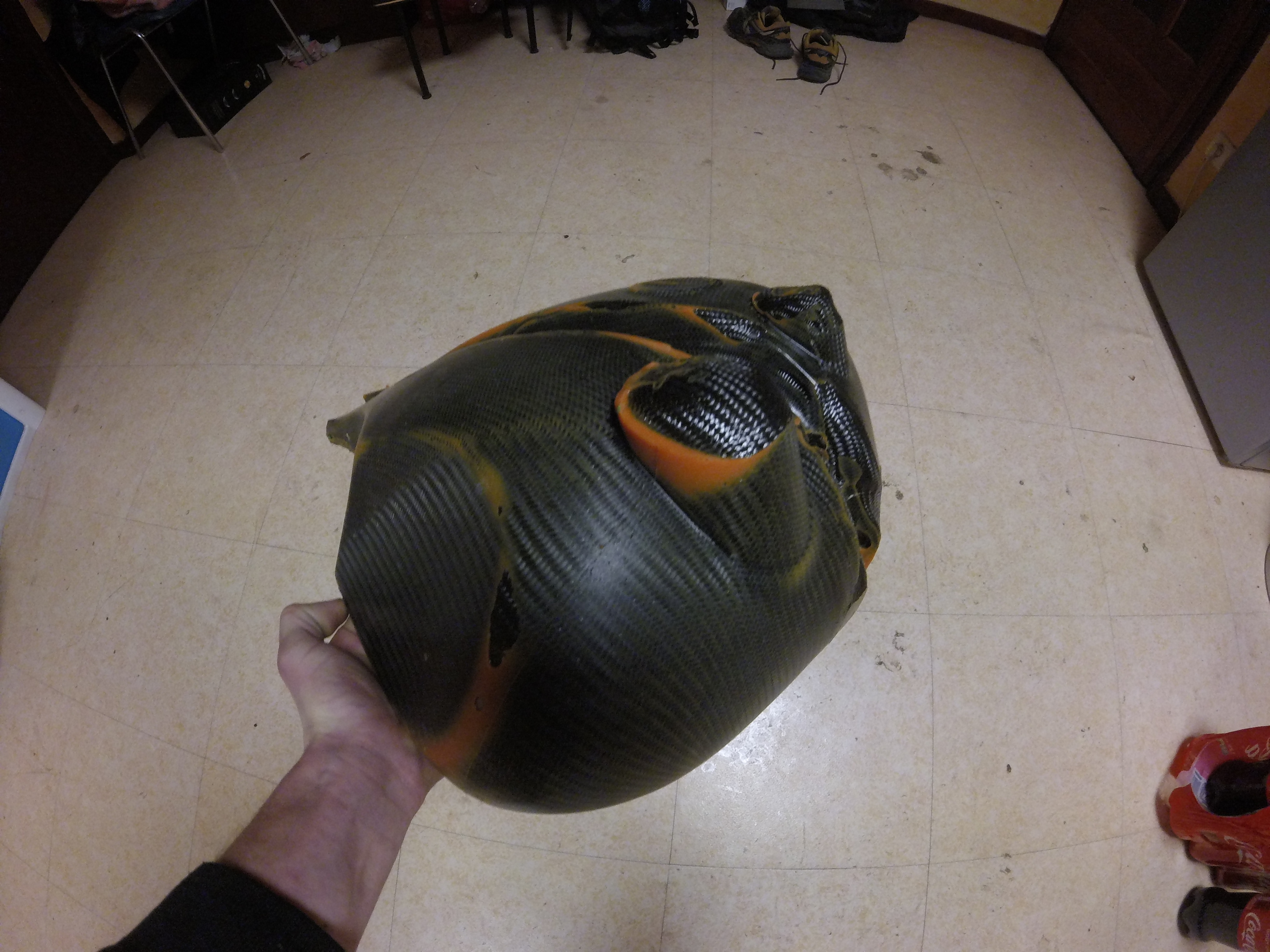

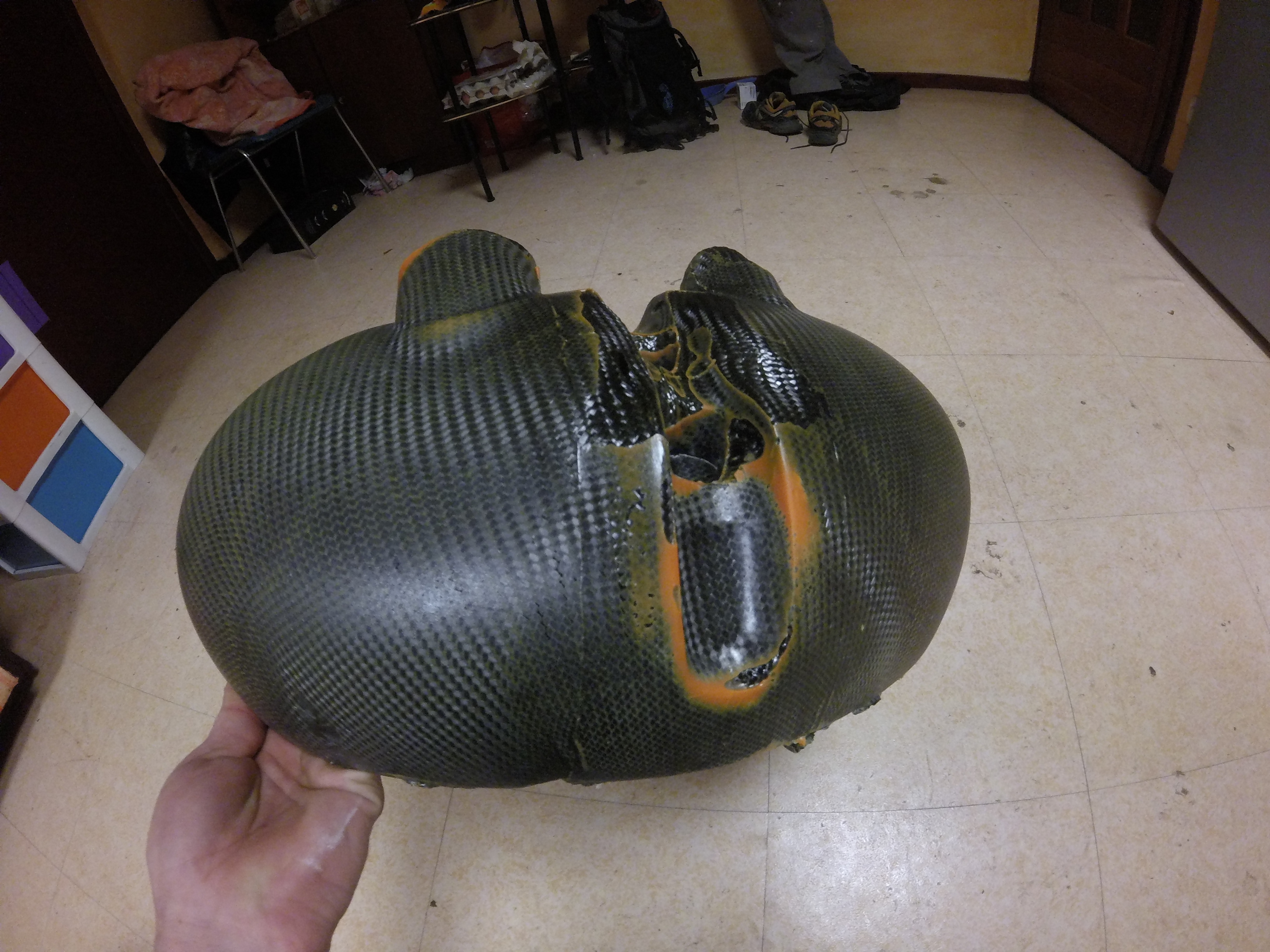

suite a mes éssai de moulage et de résine avec la teinte orange j'ai réussi a avec un rendu mais pas celui que j'attendais
j'éssai t'en bien que mal de vous faire parvenir les photo pour que vous compreniez mon souci de moulage non réussi même si je me doute bien des problème de forme
et les problème de remplissage de moule et la mise en place correct du tissu de carbon au fond du moule qui cause des manque...
je vais refaire encore un tirage mais pouvez vous me dire et m'orienter dans la bonne marche a suite tout en sachant d'avance que le problème vient de ma mise en place de la feuille de tissu de carbone qui n'ai pas orienter n'y placer comme il le faut car les fil du tissage du carbon ce retrouve tiré a des endroit de la mise en place de la première feuille de tissu!!!
Celle-ci ce retrouve tiré de par et d'autre dans le moule l'or de ça mise en place a cause des différence de forme!!!!
je vous remercie apr avance de m'apporter votre aide sur ce sujet bien mal éxpliquer mais d'une compléxité éxtrème du maître modèle due a ça forme particulière

D'après vos photos, j'y vois des manques et des trop plein de résine ; est-ce ça le problème ? Parce que je ne comprends pas bien cette histoire de tissu qui semble être correctement placé.
Il est préférable d'avoir des photos que rien mais il est difficile de se faire une idée super précise.

Le souci est que j'ai du mal a mettre en place le tissus de carbon correctement bien contre le moule même avec les plusieurs rouleau pour enlever les bulle et la forme du moule ne m'aide pas!
Je vais le refaire de nouveau pour voir si j'arrive a réaliser la pièce correctement et je reviendrai vers vous suite a cette nouvelle tentative
