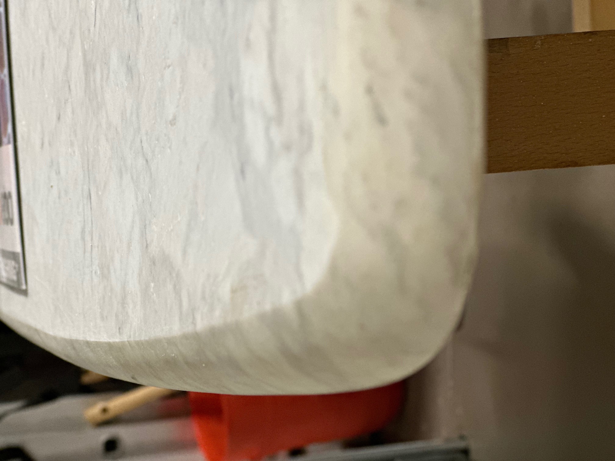

Bonjour, merci pour vos conseils. Après avoir décapé un plateau marbre de table bistro, je m'apprête à appliquer votre vernis PU bi-composant (si DPD daigne me livrer ...). Au vue de la photo jointe, pensez-vous que je puisse appliquer votre vernis sur l'intégralité du plateau (partie horizontale + bords ou corniche légèrement arrondie), ou pour des raisons qu seraient liées au frottement lors de l'utilisation de la table, simplement sur sa partie horizontale (comme le vernis précédent que j'ai décapé). merci pour votre réponse).
