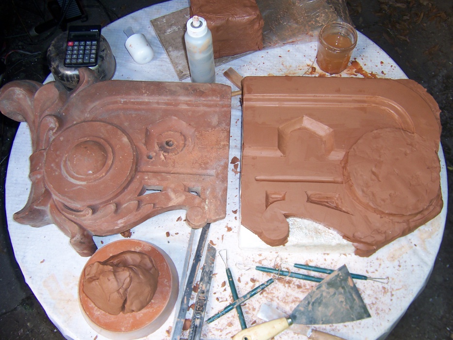

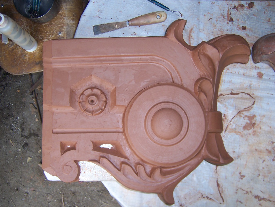

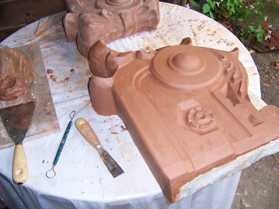

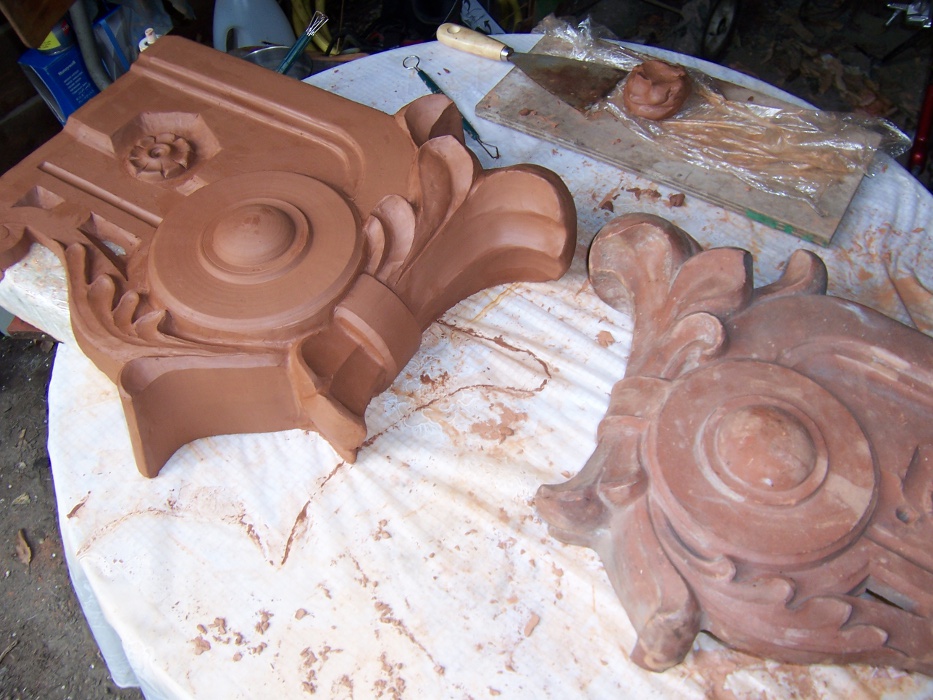

alors voila les nouvelles:

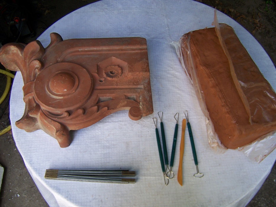

L'investissement est jusqu'à présent raisonnable: 7€ pour un jeu de mirette + un ébauchoir bois.
Le pain de 14kg de terre m'a été gracieusement avancé par le potier qui me propose de réaliser la rive. Super sympa ce mec...il m'a même fait visiter son atelier...
La terre est très douce et super malléable...mais c'est pas si simple que ça de transformer un tas de terre en about de rive :oops:

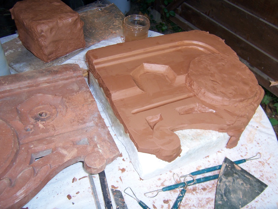

Le plus galère, c'est ce foutu agrandissement de 8% en plus de la symétrie à gérer.
Enfin, ça avance quand même...L'esquisse principale est à peu près OK. Il reste maintenant de la déco...
Voilà ce que ça donne pour le moment:
soyez indulgent, c'est la première fois que je met les mains dans la terre crue... :)

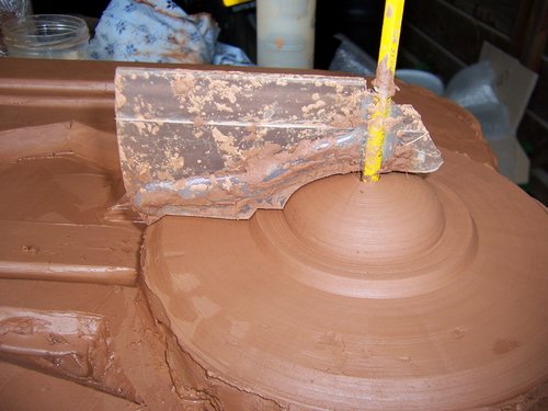

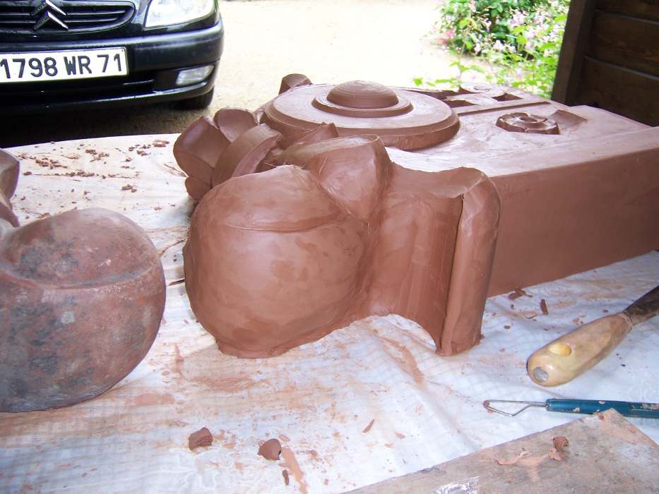

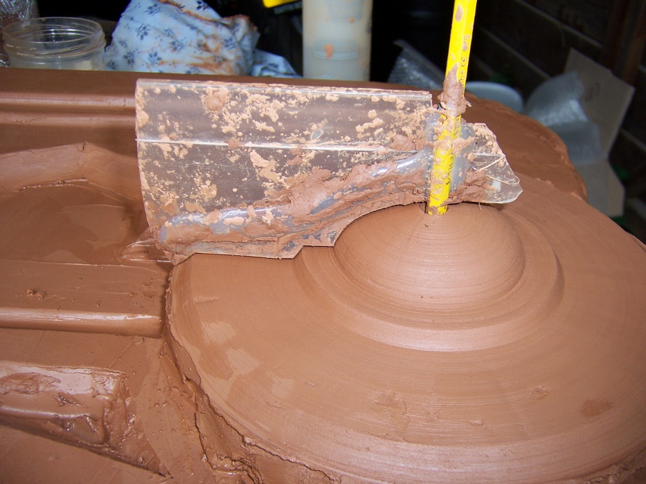

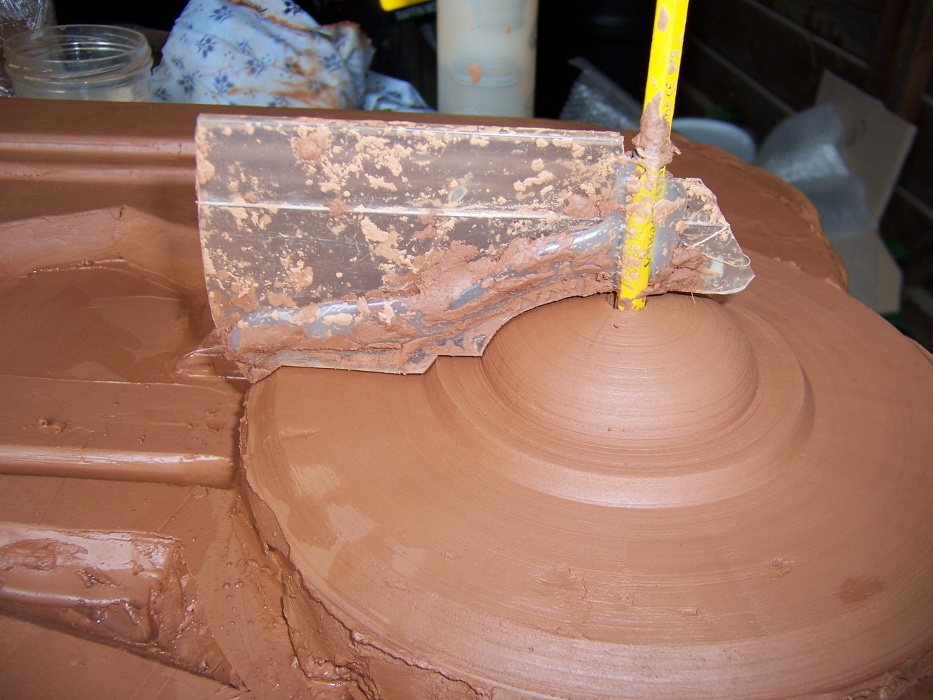

j'ai continué le maitre-modèle mais il m'a fallu trouver des petites ruses pour certaines partie comme les forme circulaire.
je me suis bricoler un petit gabarie tournant avec ce que j'avais sous la main.

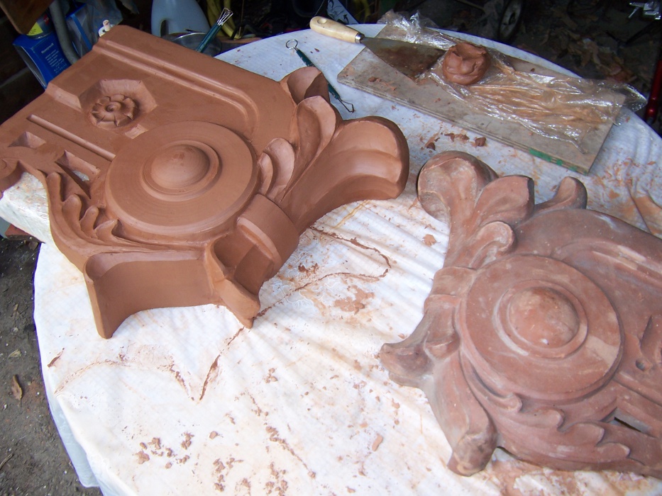

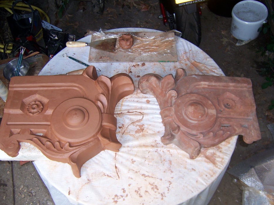

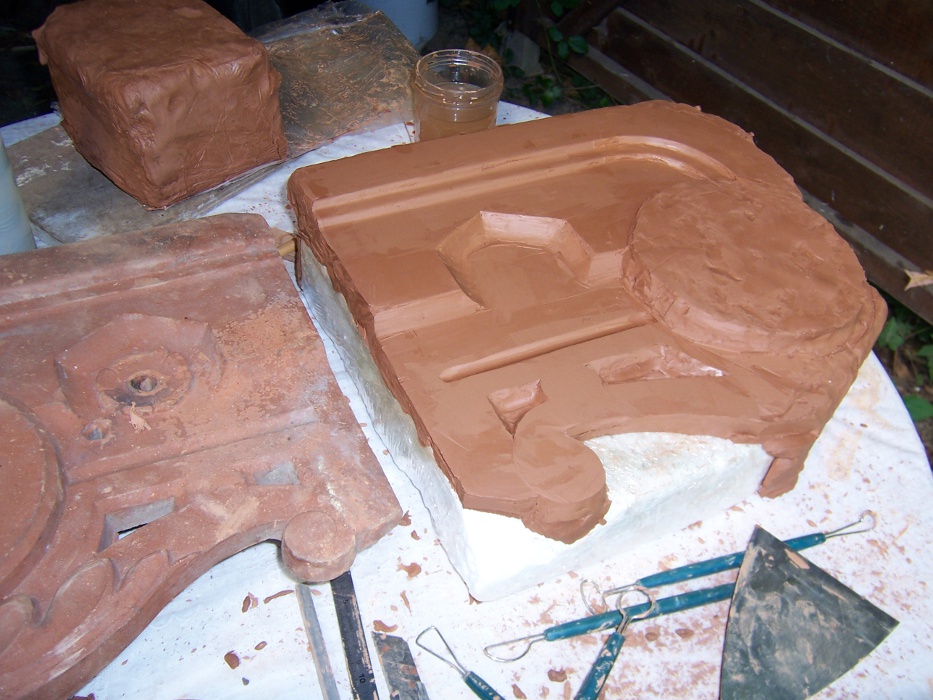

Et voilà le résultat 10 bonnes heures après...reste pas lourd de terre, c'était bien juste:

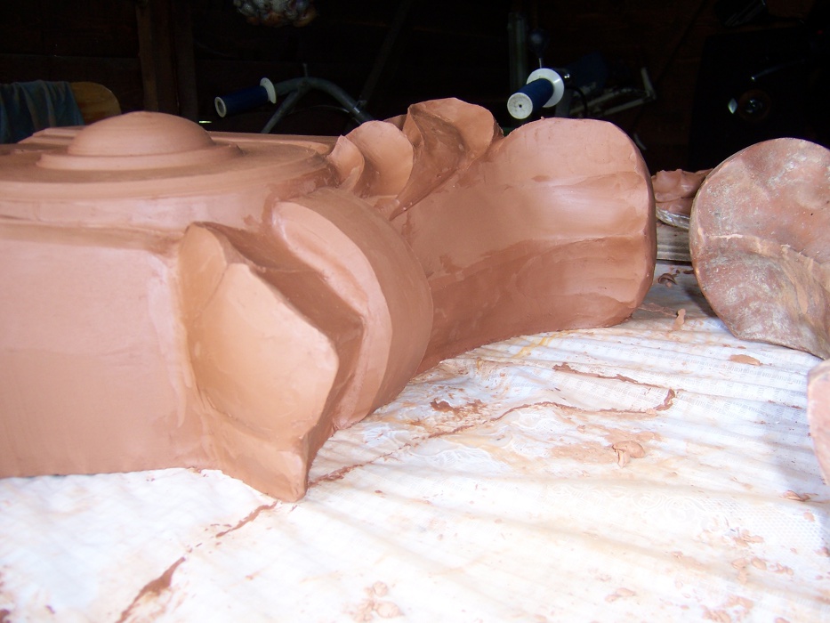

Pour vous donner une idée des contre-dépouille;

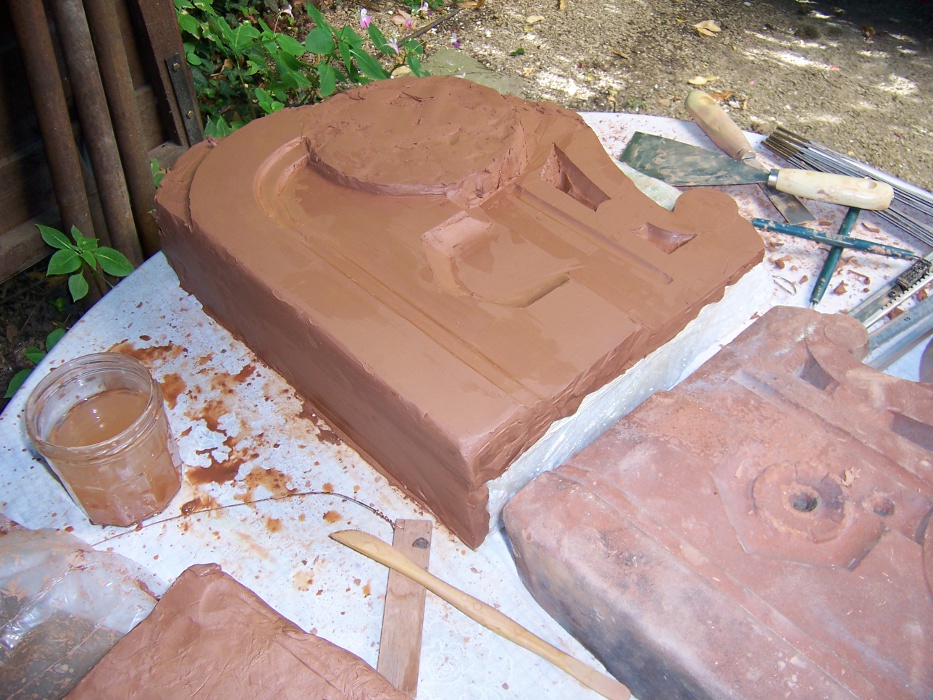

Je vais devoir commencer le moule sans trop attendre que la terre sèche car j'ai remarqué sur un échantillon que le retrait est déjà très important lors du séchage à l'air (je pensais que c'était surtout à la cuisson).
Par contre, je ne vois pas trop comment créer mes plan de joint sur la terre encore mole, ni avec quoi les faire.
J'ai déjà du mal à voir où les faire car j'ai l'impression qu'il va me falloir faire au moins 3 ou 4 pièces étant donné que tout le pourtour et en contre-dépouille.
