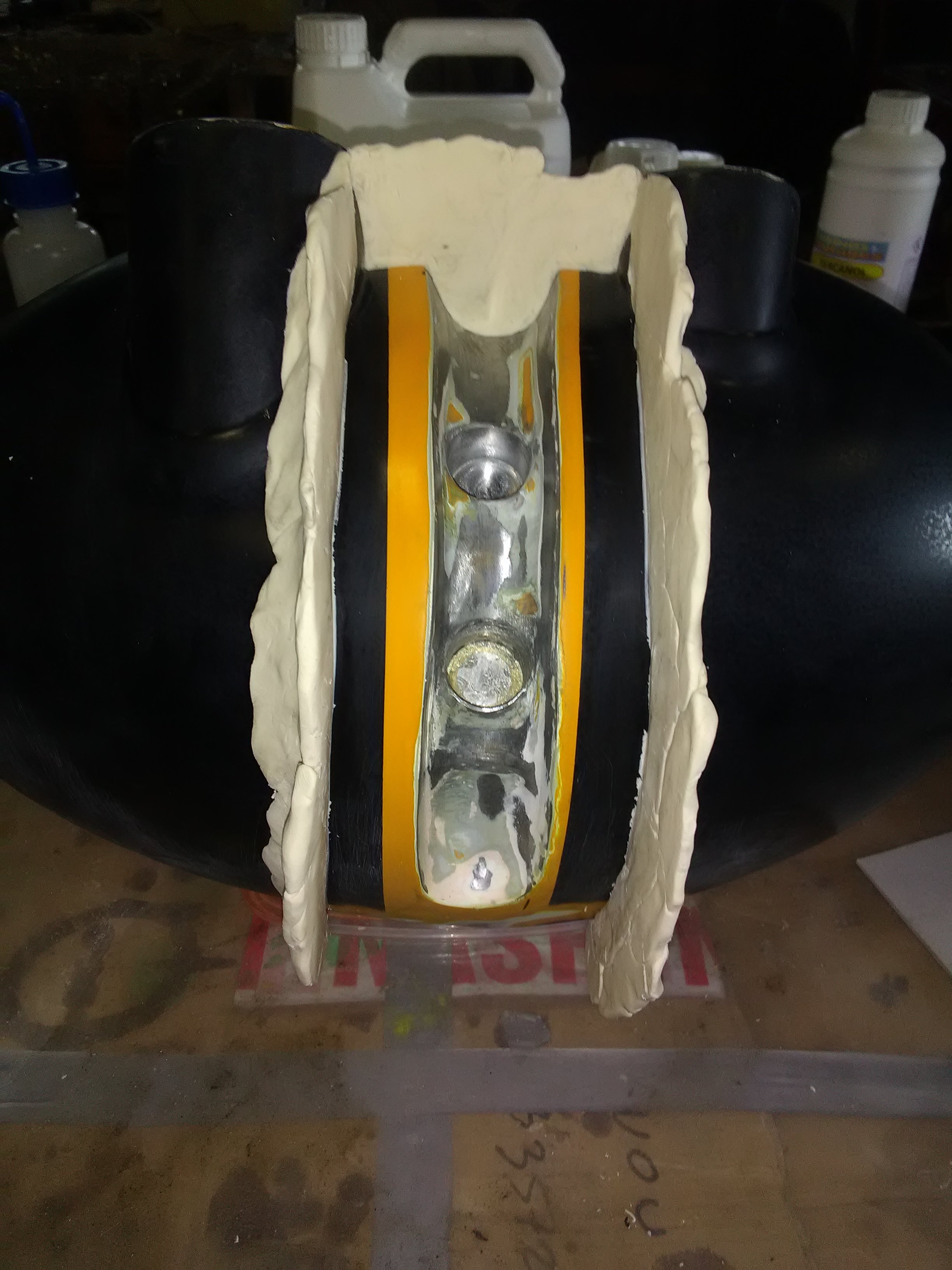

Je commence a réaliser le moule du Master a reproduire.
J'ai fait un essai pour faire la teinte orange le mélange rouge et jaune est ok la teinte orange souhaité est bonne mais pour le dosage de orange pour une quantité défini n'est toujours pas trouvé
2% c'est trop ça teinte complètement l'epoxy et le carbone ne ressort presque plus et 0.2% pas assez je test encore sur plusieurs pièces différente.
Je vous remerci pour votre aide et continue de vous tenir informé de l'avancement du projet.
