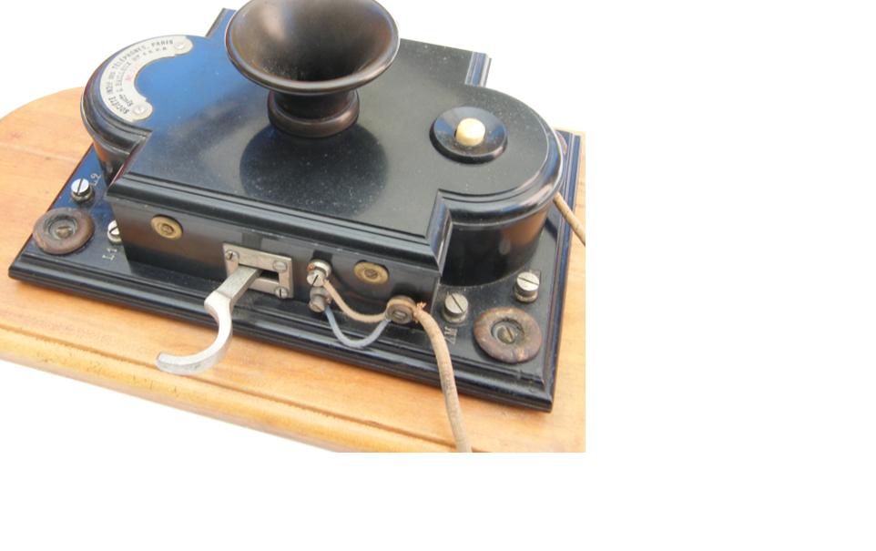

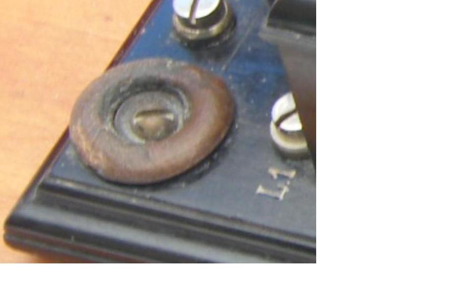

Ce qui m'amène vers vous aujourd'hui, c'est une petite pièce en caoutchouc de 3 cm de diamètre. Son nom: "passe-vis". Elle passe de part en part de la planchette de fixation d'un poste de téléphone de 1904, appelé le "Trèfle SIT Bailleux".
Pour mieux visualiser ce dont quoi il s'agit, je vous invite à voir les photos ci-jointes. La photo avec un câblage rudimentaire est le recto du téléphone. Aux 4 coins, les 4 plots ronds percés sont les "terminaisons" des passe-vis.
Il me manque 2 des 4 passe-vis.
Je voudrais donc mouler les 2 pièces restantes.

Passe vis coté face avant
Téléphone Trèfle Mural Bailleux face avant, passe-vis dans les 4 coins, 2 manquants
Passe vis coté face arrière - les 4 plots percés

patrick-l a écrit : une petite pièce en caoutchouc de 3 cm de diamètre.
OK pour la mouler sur place, mais..... le caoutchouc ne traverse pas la plaquette ?
