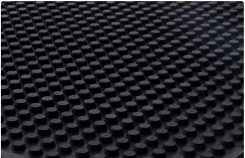

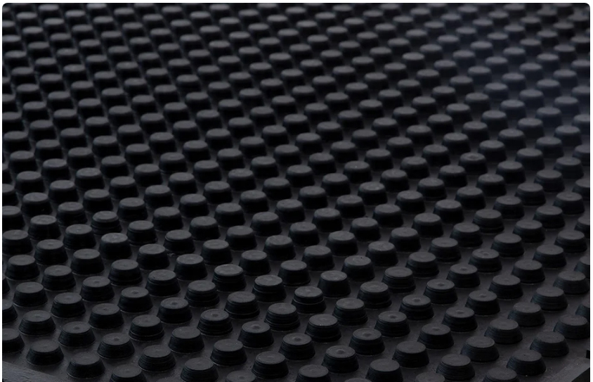

Sur un support plat horizontal, je souhaiterais mouler en creux, sur votre résine polyester; cette dalle en caoutchouc, pour obtenir le motif en creux.
Quel produit me permet d obtenir , cet effet, pour protéger ma dalle (eviter qu'elle adhére, sur le polyester)
et pouvoir l utiliser plusieurs fois ....(bombe silicone)? ou produit (graisse?), a appliquer sur la dalle,au pinceau?

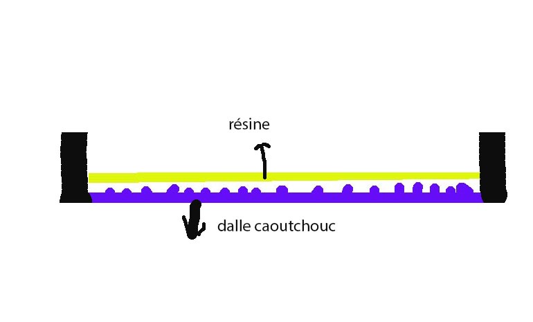

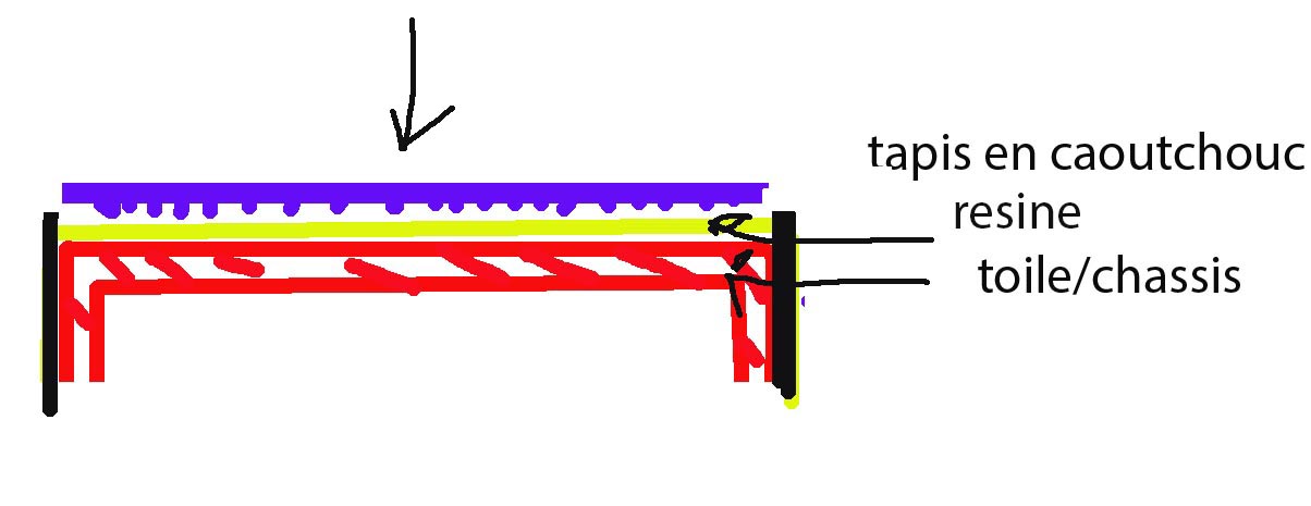

bonjour ,
en fait ce n est pas un moule que je veux faire,
mais laisser l enpreinte de s picots (donc des trous) sur une surface , résinée
donc poser la dalle en caoutchouc, sur une résine '; mettre un poids dessus, et ensuite "décoller" , pour obtenir les trous, crés par les picots
et pouvoir réutiliser le "tapis en caoutchouc
j espere que mon dessin est clair

Vous avez écrit : "Sur un support plat horizontal, je souhaiterais mouler en creux, …" donc j'ai répondu en fonction.
En fait ce que vous souhaitez faire c'est une empreinte de ce tapis dans un matériau pour avoir un négatif… et un négatif d'une pièce est un moule, voilà le soucis.
Vous pourriez couler une résine d'inclusion dans un bac de la taille de votre tapis puis le déposer dessus mais, quelque soit le composite utilisé, vous ne pouvez pas poser des poids dessus, il s'enfoncerait. Si vous le laissez flotter, il n'est pas sûr qu'il soit assez lourd pour venir au contact suffisamment.
Cette méthode n'est jamais utilisée pour la simple raison que les bulles d'air enfermées au moment du dépôt du tapis ne peuvent pas s'évacuer et qu'il y aura plein de manques dans votre "moulage"
Sur votre dessin, vous notez toile et châssis c'est donc d'une œuvre qu'il s'agit si je comprends bien :?
Trois questions pour essayer de vous aider :
- à quoi est destiné ce négatif de tapis et à quelles contraintes il sera soumis si je me suis trompée devant votre dessin ?
- êtes vous sûr et certain que votre tapis est bien en caoutchouc naturel ?
- quel effet désirez-vous obtenir au final : négatif parfait ou simples marques de trous sans régularité ?

oui , ce sont des essais pour réaliser une oeuvre.
ce négatif de tapis ne sera soumis à aucunes contraintes;
pas sur qu il soit 100% caoutchouc naturel
La surface du support est petite : 50 X 70CM, environ;
je coule entre un demi et un demi cm, de résine
Ce n est pas grave si ce négatif, aura quelques imperfections.
Le tapis ne flottera pas, il est assez "lourd"
Le but est de pouvoir, réutiliser aussi
donc, quel produit dois-je apposer sur le caoutchouc
merci
ce produit ?
https://www.boutique.resines-et-moulage ... 100ml.html
2 ou alors, je peux faire un négatif " parfait ",en résine que je colle sur mon support?
Le plus simple , est de cette maniére non?

C'est possible aussi, cela revient à faire une inclusion de votre tapis ; pour ce faire il faut le coller étanche sur une planchette, fermer les bords jusqu'à hauteur où vous coulerez la résine.
Vous avez évoqué de la résine polyester dans votre première demande, est-ce la polyester d'inclusion transparente ?
Il y a pas mal de malchance pour que le styrène contenu dans la résine attaque votre modèle. Il serait moins risquer de prendre une époxy mais il faut savoir quel effet vous voulez obtenir.
