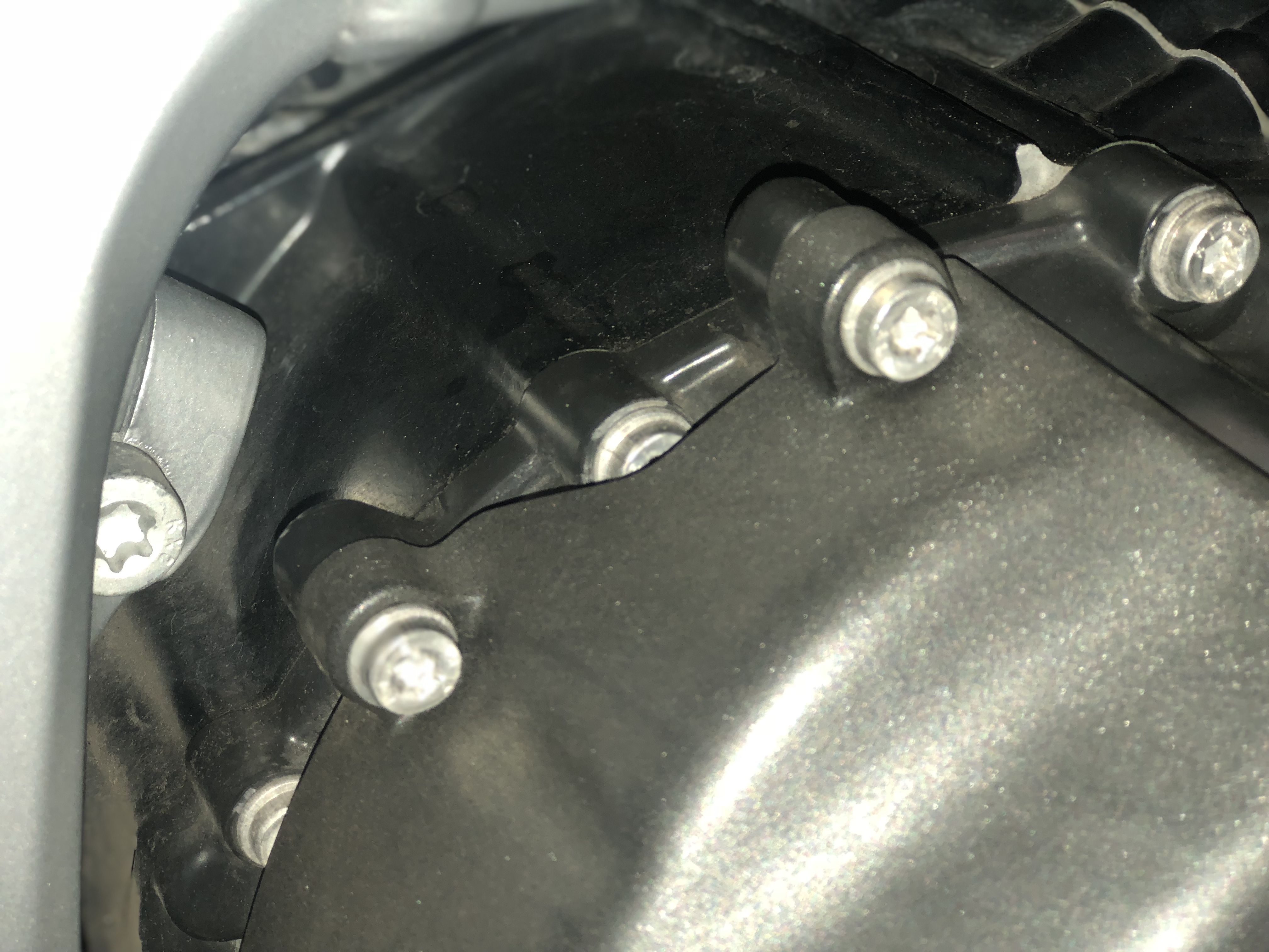

Merci mais ce n est pas mon œuvre , illustration du net que je souhaite faire , identique à ma moto
Je demande comment reproduire cette pièce , surtout les fixations , avec la méthode tercanol deux couches et carbone , sans boucher les trous avec la résine ou le tissus , mais de façon à les reproduires , peut être de la plastiline ?

Et zut ! je n'ai pas vu votre texte qui est bizarrement tout gris, mes excuses :oops:
Pour reproduire des œillets comme sur la photo, il faut fabriquer le moule en fonction, c'est facile à dire mais moins à faire. Il est possible aussi que les œillets soient tout simplement des tronçons de rond ajoutés et collés avant d'opérer la finition, ce qui serait plus simple à réaliser.
Difficile de vous expliquer plus en détail sans avoir la pièce sous les yeux et la photo est vraiment pas assez nette pour se faire une idée claire.

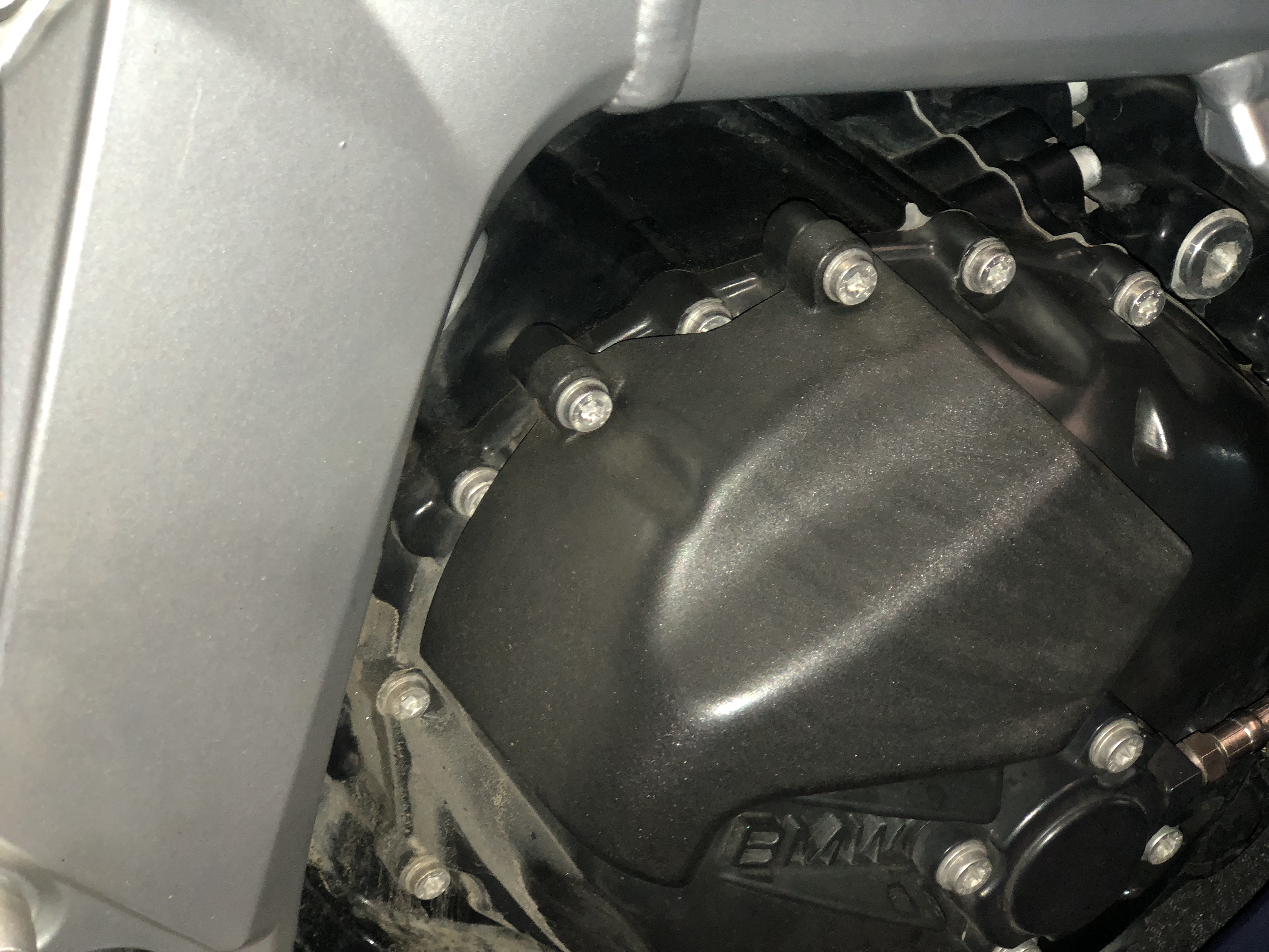

Voilà l’originale
Je veux m’inspirer du tuto tercanol et tissus carbone directement par dessus sans moule .
Mais je ne sais pas comment reproduire les œillets de fixation ?

Vous ne pouvez pas faire ainsi, les angles sont trop droits pour pouvoir apprêter un tissu même fin et ça ne démoulera pas.

Plastiline pour les œillets et rtv ?
Messages : 10060
Re: Plastiline epoxy
Un peu compliqué à vous expliquer et je ne suis pas sûre du coup sans avoir la pièce en main. C'est un objet en thermo-formage difficile à reproduire en thermo-durcissable sans faire un moule à pièces comme je vous l'ai déjà proposé, à mon avis c'est la seule solution;
peut importe que ça soit en RTV ou en dur, il faut détailler et faire plusieurs moules à assembler. Ceci dit il faut modifier la pièce d'origine pour que les angles soient moins fermés sinon un tissu ne pourra pas se prêter dans les coins.

Un moule avec du rtv devrait le faire ?
