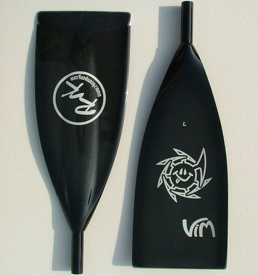

Bonjour, j'envisage de créer un moule pour une pale de canoë en carbone (comme celle en PJ)
Je ne connais pas grand chose quant aux moules mais je sais travailler un peu l'époxy (est ce qu'un moule en époxy est le plus optimal ?) car j'ai fais des réparations sur des bateaux (kevlar carbone, carbone, fibre de verre).
Je fais appel à vous car je ne sais pas du tout par où commencer ; j'ai déjà un modèle de cette pale mais quelle moule choisir ? Est-il possible de réaliser un moule bateau ou un moule à pièces est nécessaire ?

Un moule bateau n'est pas possible puisqu'il y a deux facesà vos pales ; il faudra faire attention à ce que le bout des pales soit démoulable car j'y vous un léger décrochement ; vérifiez bien qu'il n'y a pas de contre-dépouilles.
Lorsque vous aurez tiré vos pièces en carbone-époxy une stratification externe sera obligatoire pour solidariser les deux demi-pales ensemble et ensuite il faudra une finition cosmétique, bref c'est du boulot.

N'oubliez pas non plus que le modèle que vous avez posté en photo est un travail fabriqué très probablement différemment et de façon industrielle, vous n'obtiendrez pas le même aspect final en sortie de moule.
